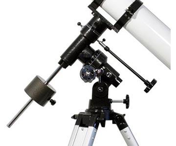

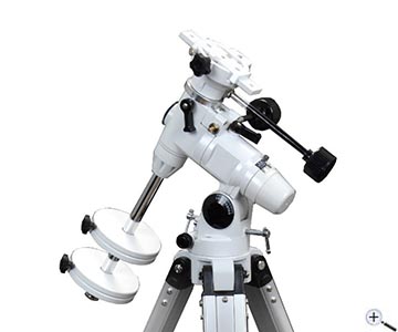

Mais j'ai cru comprendre que la monture n'est vraiment pas top
Dans cette gamme de prix et ces types d'instrument, il faut une eq2. L'eq1 c'est quand on gratte de tout coté en privilégiant le prix quitte à ce que ça vibre dans tous les sens.

Pour illustrer la différence entre les montures :
La pseudo eq3 avec cette 80/900 ("eq" quelque chose n'est pas une norme, chacun lui fait donc dire ce qu'il veut et ça pousse à des dérives quand on est pas honnete) :
Comparée à une vrai eq3 de chez skywatcher (laquelle peut recevoir différentes options comme un viseur polaire ou une motorisation y compris goto):
