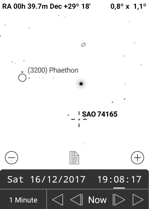

Une petite carte pour observer Phaethon ce soir.
L'étoile brillante au milieu est Epsilon d'Andromède de mag 4,3 donc visible à l'oeil nu
On voit la position de phaethon à 19h08 CET, entre deux petites étoiles de mag 8.6 et 10,4.
A 19h42 CET il passera très près de SAO 74165 de mag 8.6 aussi.
Ceci pour Rennes, mais vu la distance de ce caillou(27 dist lunaires), il ne devrait pas y avoir de grande différence depuis la France.
J'ai noté une différence d'une minute de temps et aussi une minute d'arc entre le réel et les éphémérides.

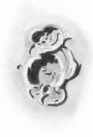

La deuxième à 500x où la turbu ne s'est pas améliorée, vous montre le cratère Maurolycus que j'aime bien, j'y ai passé un peu de temps, il y à une douzaine d'année : http://www.reto.fr/div/maurolycus.mp4
Et ce même Maurolycus il y a douze ans donc :
