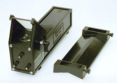

Telrad
- poids : 310 g
- 3 cercles concentriques à 0.5°, 2° et 4°
- luminosité réglable mais fixe et pas de temporisation (si on oublie de l'éteindre, les piles se vident)
- 3 batteries 1.5V
- très gros boitier placé parallèlement au tube
- 1 seul bouton de réglage de luminosité pratique et facile d'accès
- 3 boutons de réglage du point visé, accessibles et pratiques eux aussi
- la fenètre (en verre ?) est très robuste

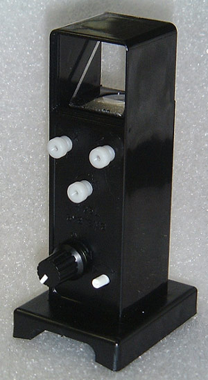

Rigel QuickFinder
- poids : 75 grammes
- 2 cercles concentriques de 0.5° et 2°
- luminosité réglable et modulée (clignotante), mais pas d'arrêt temporisé non plus
- batterie lithium intégrée
- boitier assez gros placé perpendiculairement au tube
- 2 petits boutons de réglage de l'intensité assez peu pratiques
- les boutons de réglage sont plus difficiles à manipuler que ceux du Telrad
- la fenètre en plexi est assez fragile
En conclusion, les deux se valent peu ou prou. L'énorme et lourd mais robuste Telrad dispose de 3 cercles dont un de 4° très pratique pour naviguer avec un Dobson. Le Rigel est bien plus léger et compact et moins sensible à la buée, mais il est aussi plus fragile.

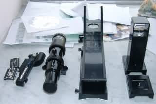

De gauche à droite sur l'image suivante : viseur point rouge type Celestron/Skywatcher, Chercheur 6x30, Telrad, Rigel Quickfinder :
Comparaison des cercles Rigel Quickfinder et Telrad :
