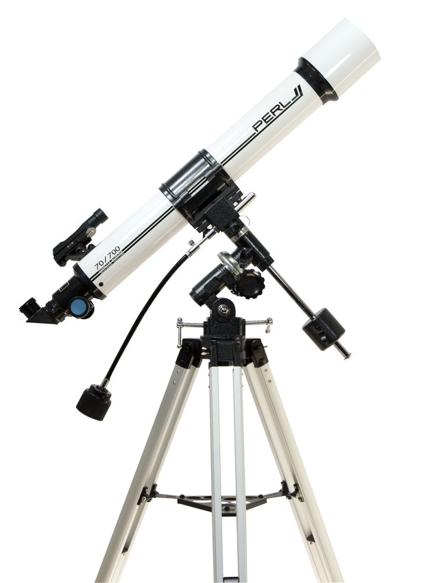

Cette lunette (http://www.promo-optique.com/lunetteastronomiqueperlalhena70700em9motorisable-p-166761.html), déjà proposée par un intervenant, est à écarter d'office.
Installée sur une monture de type Eq 1, l'ensemble tube + monture manquera de stabilité et ne permettra pas de faire de bonnes observations.

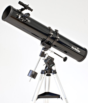

Le télescope de newton 114/900 (http://www.teleskop-express.de/shop/product_info.php/info/p684_TS-Starscope-114-900mm-Newton-Einsteigerteleskop-mit-Montierung---Stativ.html) n'est pas un mauvais choix.
Son poids affiché de 3 kilos me parait acceptable pour sa monture (identique à celle de la lunette achromatique 80/900).
L'offre "oculaires + Barlow" (2 oculaires de type Kellner 25 et 10 mm à 3 lentilles et Barlow x2) est, à mon avis, meilleure que la précédente et permet un étalement des grossissements de 36 à 180 (soit, avec Barlow, 1,57 fois le diamètre de ce 114) qui, avec un ciel correct et un instrument bien réglé, est tout à acceptable.
Au sujet des réglages, il faut savoir qu'un télescope de newton doit faire l'objet d'un réglage (la collimation) pour bien exploiter son potentiel.
Cette opération, qui a parfois tendance à effrayer les débutants n'est, en fait, pas d'une difficulté propre à éviter l'achat d'un instrument de ce type.
Si elle semble, les toutes premières fois, délicate, elle devient rapidement, et avec l'habitude, une simple routine, d'autant que, si elle est à vérifier avant utilisation, il n'est pas nécessaire de la refaire à chaque fois. (de toute manière, tous les télescopes - hormis certains "maksutov" - doivent être collimatés).

Cette lunette (http://www.promo-optique.com/lunette...-p-166761.html), déjà proposée par un intervenant, est à écarter d'office.
Tu es sûr de toi ? Ce n'est pas que je ne te croie pas, mais ça m'étonne un peu : c'est une petite lunette toute légère, pourquoi n'irait-elle pas sur une EQ1 alors qu'une 90/900, nettement plus grande, te semble OK sur une EQ2 ? (Si tu as déjà essayé, n'hésite pas à le dire.)
(Ça m'intéresse d'en savoir plus parce que les lunettes de 70 mm sont souvent livrées avec des montures azimutales bas de gamme, parfois inutilisables - je l'ai vu, et pourtant je suis tolérant. Du coup j'aurais été tenté de préférer le modèle équatorial, même sur EQ1.)
Tu es sûr de toi ? Ce n'est pas que je ne te croie pas' date=' mais ça m'étonne un peu : c'est une petite lunette toute légère, pourquoi n'irait-elle pas sur une EQ1 alors qu'une 90/900, nettement plus grande, te semble OK sur une EQ2 ? (Si tu as déjà essayé, n'hésite pas à le dire.)
(Ça m'intéresse d'en savoir plus parce que les lunettes de 70 mm sont souvent livrées avec des montures azimutales bas de gamme, parfois inutilisables - je l'ai vu, et pourtant je suis tolérant. Du coup j'aurais été tenté de préférer le modèle équatorial, même sur EQ1.)[/quote']
Non, pas d'essai de ce type en ce qui me concerne.
Mais, une EQ1 est "donnée" pour une charge maximum de 2 kilos.
Un tube nu 70/700 faisant en moyenne 1,5 kg, avec le chercheur, le porte oculaire, le renvoi coudé et l'oculaire installés, un tel montage me paraît pour le moins bien "hasardeux" à conseiller.
Une 90/900 skywatcher, pesant 3 kilos, s'accorde un peu mieux, même si je reste convaincu qu'il ne s'agit pas véritablement d'une configuration optimale, avec une EQ 2 (charge maxi 3,5 /4 kilos).
