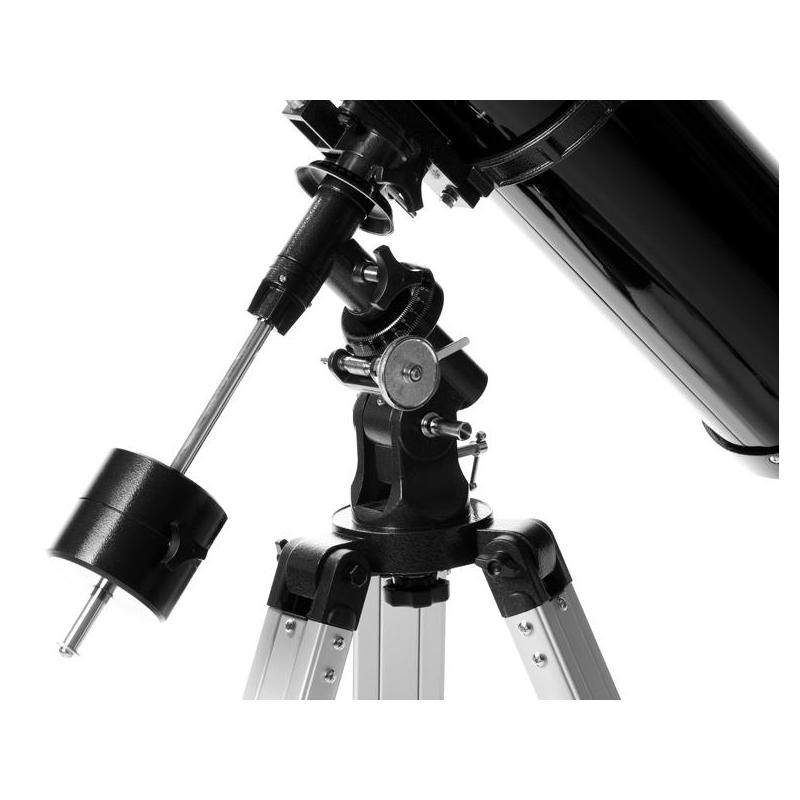

... Bon je vois que des gens dé/conseille l'EQ1/EQ2 ou AZ1/2 alors qu'il n'ont jamais eu ce matos avec ses configurations 70/700 ou 90/900. Mais moi oui ! ...
J'ai débuté avec une lunette achromatique Perl SYW 76/910 sur une petite équatoriale manuelle.
Mon second instrument était également une lunette (Vixen 93/1000 sur équatoriale Super Polaris).
Je pense, donc, être fondé à donner un avis sur de tels matériels, même si, n'ayant jamais acheté de lunettes skywatcher (ou de même provenance) et de montures EQ 1 et 2, je ne suis pas en mesure de parler d'expérience (j'ai, cependant, eu l'occasion de voir une EQ 1 à l'œuvre ... et c'est pour cette raison que je la déconseille).
... PS: je sais reconnaitre une EQ2, et une EQ2 renforcé c'est une appellation commerciale ...
:nono::nono::nono:
Il suffit de regarder les 2 photos jointes pour remarquer des différences entre les montures EQ 2 et EQ 3 (également dénommée Astro 3), qui, d'ailleurs, est inappropriée pour supporter un newton de 150 mm.
Voir, également, ce lien : http://www.webastro.net/forum/showthread.php?t=75985&page=2

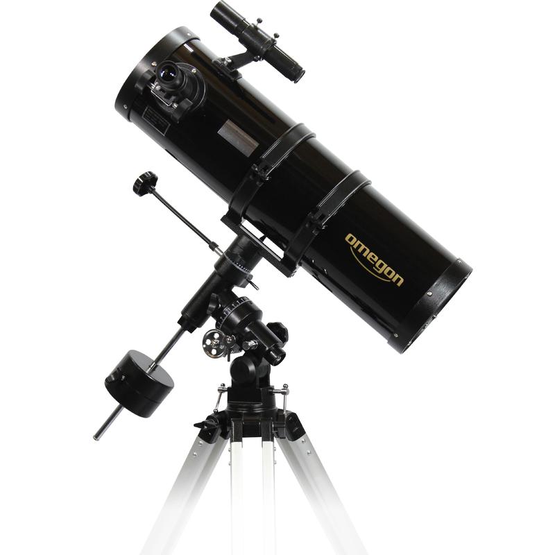

@MrC0ckie,
On a attiré les experts.:)
Tu as vraiment de la chance avec
l'offre de ton message#33,ça permet de commencer bien mieux que des jumelles:grossissement et suivi possibles.
Concrétise et tiens nous au courant stp.:be:
Aucune hésitation,on pourrait rechercher un 150,à ce prix,on n'en trouvera pas!
