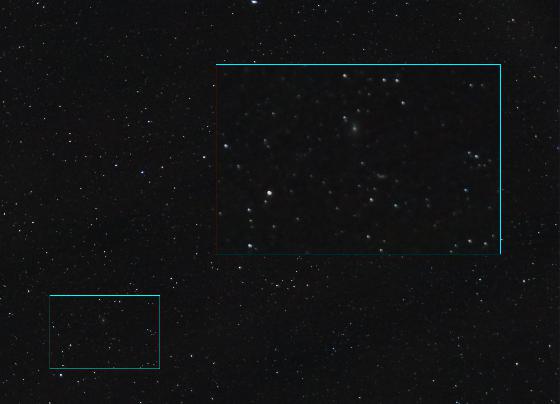

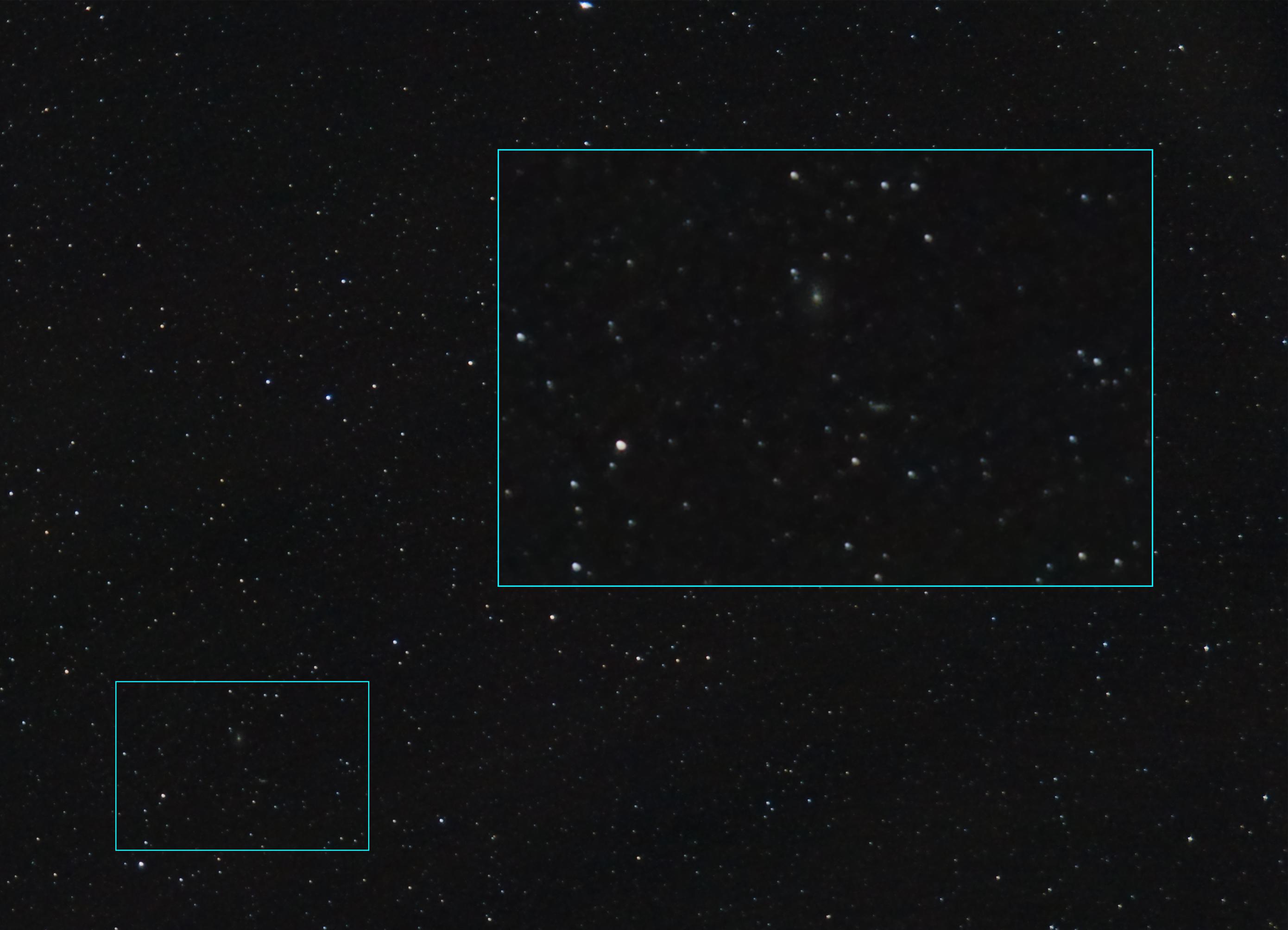

Je continue mes expérimentations avec mon APN sur son trépied.
Après un premier essais plutôt bluffant ( pour le débutant que je suis ) en grand champ sur la grande ourse, j'ai profité de la bonne heure dispo hier soir entre le coucher du soleil et le lever de la lune pour faire des essais à plus "grande" focale : 50mm.
Une série faite à cette focale il y a quelques jours sous la pleine lune m'avait permis de déterminer que j'étais capable de "sortir" des étoiles de magnitude 12 env. avec un échantillonnage d'env. 11"
Je me suis donc préparé à shooter M101, qui avait l'air attrapable.
Je me pointe donc avant la tombée de la nuit, histoire de mettre le matos en tempétature et préparer mon cadrage. Après de nombreuses photos faites à 17mm pour centrer ma cible tant bien que mal (merci Stellarium sur mobile !), me voilà près à parfaire ma MAP (qui s'est avérée plutôt approximative...) et lancer ma série de shoots. 72 poses de 2" + dark ( vraiment utiles ?) + bias.
Le résultat est ici :
Conclusion :
1) Le cadrage et la mise au point sont vraiment galère. Je me demande bien comment je vais pouvoir m'y prendre quand je monterai un obj. 300mm sur une Star Adventurer...
2) Finalement, M101 n'est qu'une petite tache colorée, alors que M51 (que je n'espérais pas sortir) apparaît relativement bien détaillée. On perçoit les 2 noyaux et une ébauche de bras coloré.
3) J'ai pris autant de plaisir à regarder le ciel autour de moi pendant que l'APN tournait, qu'à traiter ces images pour soigner les pattes de mouches
tout ça donne vraiment envie de persévérer.
Bon ciel à toutes & tous.
Houlà, un petit défi de les trouver mais on les voit bien ! C'est étonnant pour des poses unitaires si courtes
Pour les dark je doute que cela soit utile mais les spécilistes vont confirmer. C'est plutôt des flats qui seraient intéressants.
Oui, pour 2" secondes de pose, je suis surpris du résultat, mais l'objectif était ouver à f/2.8. J'aurais bien fermé d'un stop ou 2, mais je ne voulais pas monter les ISO encore au delà de 1600. C'est déjà assez bruité comme ça, même avec l'empilement de 72 poses.
Je ne suis pas encore équipé pour faire des flats, mais effectivement, ça va devenir vite une priorité.
J'ai croppé l'image à cause d'un beau vignettage et d'une énorme poussière, enfin plutôt bien étalée du fait de l'ouverture à f/2.8, sur mon capteur. Cette poussière résiste, il va falloir que je fasse nettoyer le capteur par un pro. Je flippe trop d'y mettre les doigts.

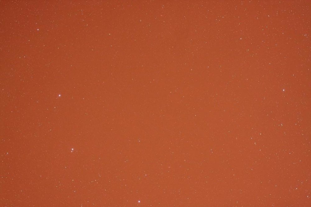

tu veux voir avec une star adventurer:?:

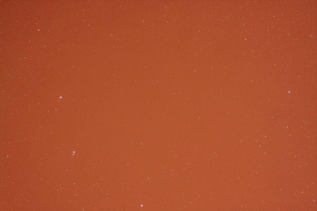

j'ai fait des essais hier soir
canon 40D objectif 50mm 2.8 ouvert a 3.5 ; 400 iso image en jpeg(pour voir le suivi de la star adventurer)
il y a 420s d'exposition c'est une brute jpeg juste un peu de niveau j'ai un ciel pollué .
pour le 300mm ?
j'ai fait un essai avec mon 200mm 5mn image jpeg
le filé commence a ce voir .
je vais renouveler l'essai (peut faire mieux)
je donnerais des infos dès que possible
Alain

Avec un objectif c'est moins galère de faire des flats, tu peux photographier de jour un coin du ciel sans aucun nuage (à vérifier en zoomant on a parfois des surprises) . l'histogramme à environ 2/3
Bonjour deufrai,
Je partage les remarques:
Avec une star aventurer, et une mise en station propre, tu dois pouvoir faire des poses de 10s. Ensuite, pour les ISO, il faut bien comprendre : les ISO sont une sensibilité de lecture de ton RAW. Donc si tu travailles en RAW (ce qui est largement conseillé avec IRIS), ils n'ont pas de sens.
Plus tu vas stacker des photos, plus tu vas "lisser" ton bruit, mais pour cela, il faut naturellement faire les offets + dark + flat. C'est indispensable.
Très sincèrement, c'est un super début, et çà fait d'excellentes cartes... Charge à toi donc de nous cartographier toute la voûte céleste maintenant!

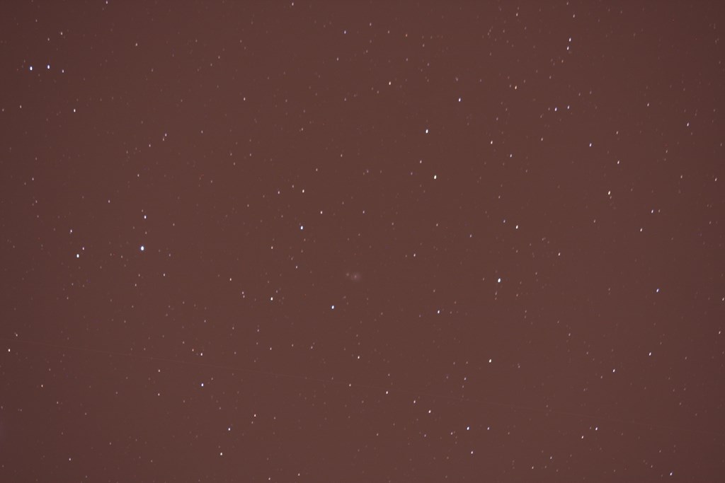

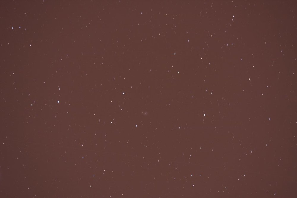

pour le 300mm ?
Alain
C'est encourageant pour les temps de pose, merci.
Comment tu t'en sors pour le cadrage et la MAP sur cette grande focale ?

c'est marrant ça me rappelle mes débuts :) Tu devrais peut être pousser un peu plus l'exposition et fermer d'un cran ou deux pour améliorer les étoiles.
Belle image d'Orion :)
Je suis étonné de voir des poses unitaires de 10" à 50mm sans filé. Par quel prodige es-tu arrivé à ca ?
De mon côté, je note que ça "bouge" à partir de 3s à cette focale, ce qui explique la pleine ouverture : f/2.8

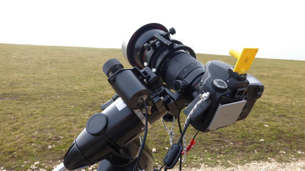

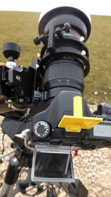

bonjour
deufrai
pour la mise au point :
je fais la mise au point "auto" et je regle mon appareil uniquement sur le point central .
je vise une etoiles ou planete juju en ce moment sur les canon ça bip quand la mise au point est bonne.
apres je débraye la mise au point auto (faire attention a ne plus bouger celle ci.
pour 50mm c'est bon.
aprés 150mm c'est au masque de bathinov ; je prend une photo de control .et j'ai un systeme micrométrique avec blocage de mise au point pour objectif.
fait avec une imprimante 3D mais ça ce vend.
je ferais une photo gros plan du systeme.
pour le cadrage "visée" un point rouge ou laser maintenu sur le coté de l'appareil photo "appui sur un angle dans le meme sens que l'objectif ;)
Alain

Merci pour la photo et les infos ! :)
D'ici à ce que je m'équipe de ma monture, je vais tester les aides à la MAP de BackyardEOS.
Qu'est-ce que ce bidule jaune dans la griffe du flash ?
Ca s'explique par la différence d'échantillonnage, ton boitier a des photosites de 4,1µm de côté alors que pour le mien c'est 8,4µm et full frame, ça fait une sacrée différence et un rapport de 2 sur l'échantillonnage.
Essaies quand même de fermer d'un cran et d'augmenter un poil l'exposition, ce que tu perds en filé se compense un peu sur la finesse des étoiles et tu diminues la coma en bord de champ.
OK, merci, je vais essayer ça

le bidule jaune ?
c'est un chercheur baton pour le soleil :)
quand il y a plus l'ombre autour c'est dans l'objectif ;)
je ferais une photo pour montrer la manip du laser !
pour tes tachouilles c'est bien de faire des essais et de voir a la sortie ce que cela donne.c'est formateur
Alain
Alain
