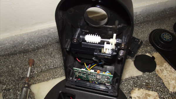

J'ai commis une erreur en voulant réparer la fixation du module LNT. :?:
Une fixation cassée empêchait le réglage du SmartFinder. C'est réparé avec un peu de colle cyanolit. il suffit de démonter le demi capot qui porte le SmartFinder. Il faut le jeu de clés Allen fines en pas US.
Je me suis trompé de chemin de démontage. J'ai d'abord démonté les deux bras qui portent le tube. Et maintenant impossible de remettre en place, le tube optique dans ses bras. :cry:
La version LNT n'est pas la même que Les anciens ETX EC.
Qui peut me conseiller ?
Bonjour André33,
Dans un premier temps, j'ai du mal à m'imaginer ce qui a été démonté, serait-il possible de faire une petite photo pour voir ce qui a été démonté ?
Est-ce :
- la fourche
- les supports du tube (avec la roue dentée d'un côté)

Bonjour André33,
Est-ce :
- la fourche
ce sont les deux supports latéraux du tube :
Le problème vient du câble du LNT qui écarte le plastique et empêche le clipsage.

La solution consiste bien à séparer l'OTA (le tube) de sa cage :
  • en démontant le bouton moleté de mise au point (clé allen US très fine)
  • ôter le capot qui porte le module LNT (autre dimension de clé Allen), débrancher le faisceau électrique.
  • terminer en enlevant les 3 vis du fond, libérer le tube seul. (clé Allen ≠)
  • Clipser les bras dans le fond du support du tube, on voit bien les clips en jeux, on peut pincer pour que le positionnement se fasse parfaitement et visser à nouveau. (4ème dimension clé Allen US)
  • remonter le tout en ordre inverse.:rolleyes:
