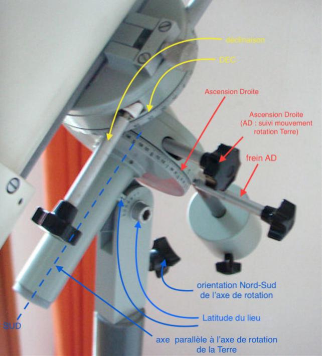

Si le tube redescend et que plus rien ne sert, rérifier que le trou taraudé M8 ou M10 n'est pas foiré.J'ai le même problème le diamètre est flingué.:cry:
Voir le serrage de la latitude, le frein, si c'est grippé, il ne sert plus et le tube ne tiend pas la latitude, j'ai eu le même soucis.:cry:
Quand au porte-oculaire, y a t'il du jeu?
Si c'est le cas, arrivé en bout de course, la crémaillère saute avec le pignon est il n'est plus entraîné, j'ai le même soucis!!!:cry:
Ne pas s'énerver et vérifier avec calme, si besoin est, faire des modifs de monture, c'est ce que je fait.
Ne pas hésiter à graisser les parties mécaniques, ce sont des mécaniques qui travaillent, comme un moteur, on graisse.
Bonne soirée.

Qelles sont les solutions si le diametre de mon pa ou viens ve loge la vis de reglage latitude polaire s est elargit???
Quelle solution pour ma crayford2 qui tourne a vide et n entraine plus le tube ?
Mon telescpope est mis a niveau , j ai ote les oculaires penssant que le poid est en cause mais le probleme est toujours la ?
J attend les reponses astroshop qui m on repondu en partie .
je leur fait confiance c est une maison serieuse.
bonne soiree.
sorry pour l orthographe je fais de mon mieux.
Ni pense plus, tes problèmes vont s'arranger.
Après, pour le trou fileté, tu peux repercer au diamètre supérieur et retarauder ensuite si tu as de la marge de matière.;)
Ou mettre un insert que tu pourra oter quand celui-ci sera foutu.;)
Il y a pas mal de solutions si astroshop ne veut rien savoir bien sûr.:confused:
Par contre, pour le crayford, je ne sais pas trop.
Bonne nuit.

Si cela continue, il faut porter réclamation sur astroshop, il est garanti quand même, il n'a pas coûté que 10 euros non plus!!!
Le renvoyer et se faire remboursé si beaucoup de défauts.
Si les roulettes tournent à vide, c'est que l'entraînement ne se fait pas bien, c'est un défaut de conception et il ne faut pas garder un instrument bourré de failles, surtout neuf!
Voir le service clientèle.
