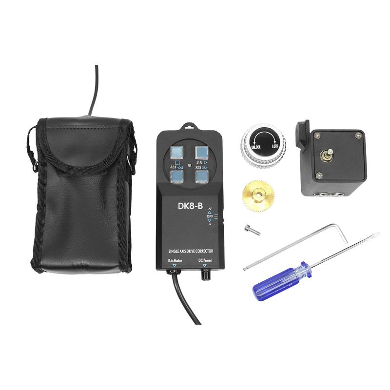

J ai fixe un moteur AD tout fonctionne j ai debloque le moteur les 2 roues dentellees du moteur fonctionne bien mais ,l axe d ascension ne bouge pas ?
Le moteur est bien mis sous tention.
Le moteur est debloque.
Les roues dentellees fontionne mais l axe d ascension droite ne bouge pas sauf quand je le tourne a la main la roulette du moteur .

Le moteur est un AD EQ300

Réponse simple: étant donnés les autres problèmes, ne t'occupe pas du moteur.
Si tu veux insister au risque de... le moteur tourne très lentement: ça doit faire tourner l'axe en AD de 360 en 24 heures. Et puis il faut pouvoir l'embrayer aussi. Mais bon... ça n'est certainement pas à ça qu'il faut regarder pour le moment.

J ai une autre question svp ne m engeulé pas lol.

Tu vois pièce ronde argentée au centre noir avec la fleche en demi cercle qui indique Lock - Unlock ? C'est la molette de débrayage. Si tout est bien monté (rassure moi, ils t'ont filé la notice du moteur au moins ???), en tournant d'un coté tu fais appuie sur les engrenages et le moteur entrainera l'axe d'ascension droite. Si tu desserres le moteur tourne mais n'entraine plus l'axe (situation que tu sembles décrire) et les molettes classiques manuelles peuvent de nouveau servir. Le moteur est sympa pour le suivi ou les petites corrections de centrage mais quand c'est pour faire des grands déplacement faut débrayer et repasser au pointage à la main. Ta question ne me choque pas, t'es carrément pas le premier à qui ça arrive. Quand tu auras un objet dans le champ, si la mise en station est à peu près correcte (évoqué déjà) le moteur compensera la rotation de la terre et fera rester plus longtemps l'objet dans le champ sans avoir besoin de le recentrer.
Vous n allez pas me croire il n y avait pas de notice ,j ai pris du temp pour le monté a fouinant sur internet .
Je l ai quand meme signale a mon revendeur qui m as dit que ce n existait pas et que c etait en cours.
