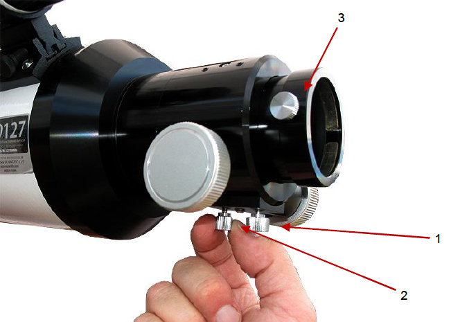

HtmlEditorImage.aspx?id=100000&SiteId=56501
Sur cette image, il y a deux vis en dessous que tu peux tourner à la main.
- L'une (1 ou 2) sert à bloquer la mise au point. On s'en sert essentiellement en photo. Quand c'est serré, le porte oculaire ne bouge plus
- L'autre (1 ou 2)sert à régler la dureté. Si c'est trop dur, la mise au point n'est pas agréable. Si c'est trop mou, un oculaire trop lourd empêchera de bouger normalement, surtout . Il faut ajuster ce réglage.
- La vis 3 sert à bloquer l'oculaire dans le porte oculaire.
Il y a d'autres petites vis mais on n'y accède qu'avec un tournevis. Il ne faut pas y toucher pour le moment sauf si le réglage est mal fait en usine.
J ai retire l oculaire ,je n ai qu une seul vis roulette de reglage en dessous .
Quand elle est serre je sais que le tube est bloque ,je la dessere pour que cela fonctionne.
Le detail est que tout le bloc bouge legerement a gauche et a droite et c est quand il est a droite que cela refonctionne .
Les autres roulettes servent effectivement a bloque le porte oculaire et les oculaires .
Voila je ne sais pas en dire plus que ca ,ton aide avec photo me faut enormement plaisir.
J'en possède un "similaire" à ton image, c'est surement la même chose:
La flèche 2 = sert à bloquer la MAP (mais ne bloque pas le tube, il peut toujours descendre!), cela tourne dans le vide (les molettes) une fois serré.
La flèche 1 = sert à la dureté, en la serrant bien cela bloque et empêche le tube du PO de descendre et/ou de monter (là tous est bloqué).
Attention à bien desserrer les deux vis d'en bas, pour ne pas avoir de problème genre patinage....c'est sensible quand même.
