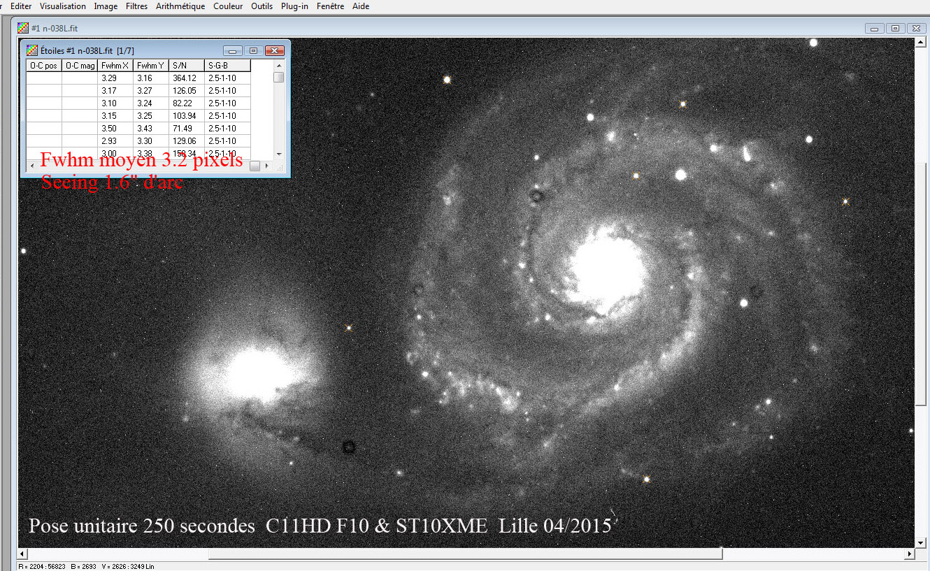

Pour changer des 'tites taches je vous propose un plan rapproché de M51, version 0.5"/pix au C11HD à 2.8 metres de focale avec la ST10XME.
C'est un objet très connu... inutile d'en faire une description..
Image acquise le lendemain de la Pleine Lune depuis la banlieue Lille sous un ciel bien calme (pré image à 2.8 pixels, soit 1.4" d'arc). Le fait de bien climatiser le tube permet de grappiller encore quelques fractions de FWHM, chose que je ne faisais pas forcément jusqu'à présent, ou tout au moins insuffisamment.
J'ai limité les poses unitaires à 250 secondes afin de contenir le bruit photonique. Total luminance bin1 = 2h45.
J'ai emprunté une précédente image LRGB C9 F10 comme couche couleur.
A 0.5" par pix avec un seeing voisin de 1.5" d'arc et il faut vraiment surveiller les acquisitions avec un "gros oeil". Le moindre écart doit être corrigé pour maintenir un gain RSB et une résolution optimums.
Ici l'enjeu c'est la résolution lors des acquisitions. Voir en particulier le couple serré de 2 faibles galaxies en fuseau juste au dessus de M51, bien séparées dans ce cas. Je n'ai pas évalué la détection en fond de ciel qui doit être proche de magnitude 21.5 ou 22. Correct depuis Lille et sous la Lune.

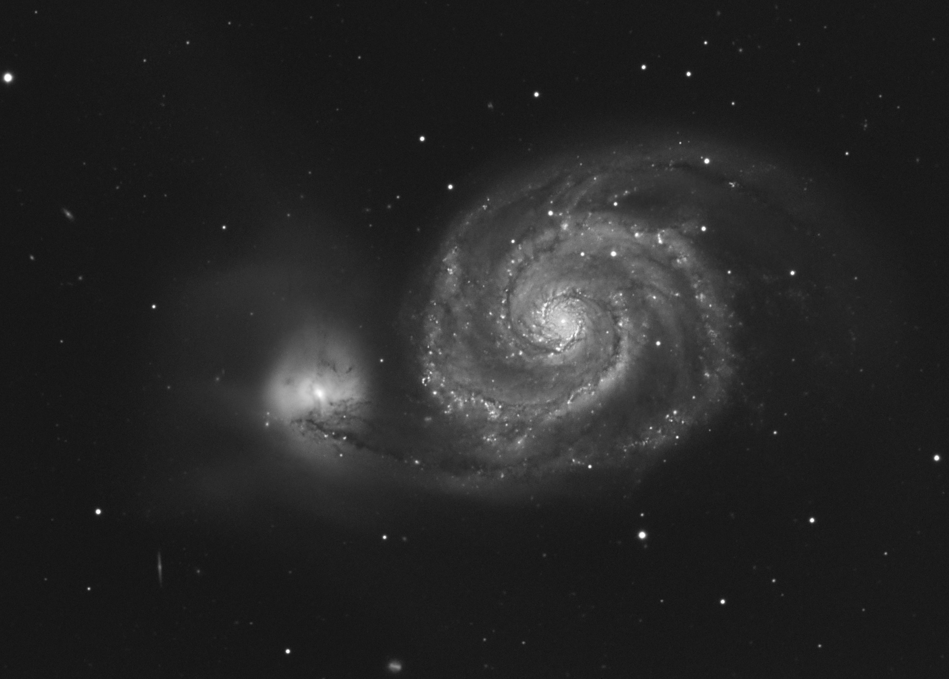

Une luminance au format full par les zamateurs de noir et blanc :

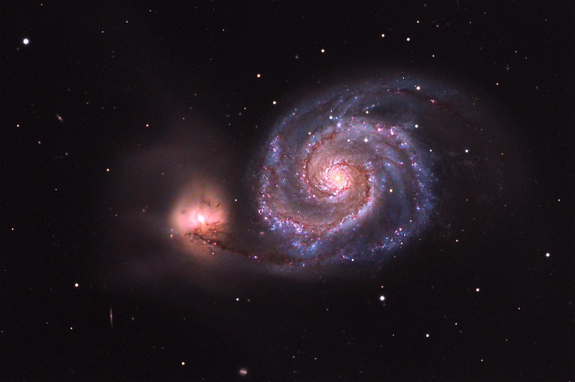

Version couleur :

Ce n'est pas la CCD qui fait l'image, je veux dire qu'un autre CCD ferait la même chose avec un échantillonnage équivalent et une pose cumulée sans doute plus importante (ici le cout du Kaf3200 est lié à son rendement quantique élevé).
2 choses sont importantes à mon sens : la résolution "spatiale" de l'image, l'échantillonnage qui donne une "grande" galaxie, et bien entendu le seeing qui dépend du calme du ciel et de l'optimisation de l'équipement.
Tu peux avoir un matos à 30 000 euros, si ton ciel est à 3" d'arc, tes images ne seront pas fines.
