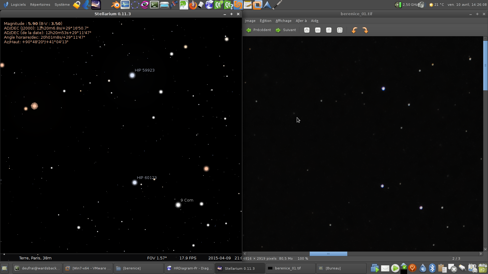

Ma dernière prise est dans le coin de la chevelure de Bérénice :
Après chaque traitement, je pointe les objets que j'ai sur ma photo avec Stellarium, pour déterminer la magnitude mini des objets que j'arrive à distinguer.
Et là, contrairement à d'habitude, je note une grande différence entre Stellarium et ma photo :
Cette grosse et brillante étoile rouge (mag. 5.9) devrait être bien visible près du curseur de ma souris sur la photo à droite, mais en fait elle est sur ma photo aussi faible qu'une de ses voisines à mag. 11.4
Je regarde de plus près et note que ces 2 étoiles, ma grosse rouge à 5.9 et sa voisine à 11.4, qui ont une luminosité équivalente sur ma photo, ont aussi un indice de couleur très différent : B-V 3.5 pour la rouge, et B-V -0.4 pour sa voisine.
J'en déduis donc que cette différence d'éclat sur ma photo vient du fait que la majeur partie de la lumière de ma grosse rouge est dans une partie du spectre qui est bloquée par le filtre IR de mon APN.
Vous me confirmez ça ?

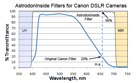

Je suis à la base photographe en diurne, donc un défiltrage total est impensable pour moi. Par contre un refiltrage en Astrodon Inside me tente bien, comme proposé ici : http://www.eosforastro.com/astrodoninside-by-eos-for-astro
Je n'arrive pas à trouver une comparaison ou une mise en relation entre indice B-V et longueur d'onde, si tant est que ça ait un sens...
Donc ma question ultime est : Quels indices de couleur l'utilisation d'un filtre Astrodon permet-elle d'atteindre ?
Merci pour vos lumières :p
N'oublies pas que Stellarium sort une image "synthétique"
tu serais sans doute mieux renseigné en utilisant les images SDSS colored avec Aladin, ou plus simple encore Wikisky
http://server1.wikisky.org/v2?ra=0.7117&de=41.26700000000001&zoom=8&show_grid=1&show_constellation_lines=1&show_constellation_boundaries=1&show_const_names=0&show_galaxies=1&img_source=DSS2
Effectivement, je ne pense pas encore assez souvent à Aladin.
Et je ne connaissais pas wikisky, merci pour le lien.
Donc alors, sur wikisky on voit que l'étoile USNOA2 1125-06493683 est plutôt blanc-bleu et bien brillante par rapport à ses voisines alors qu'elle est presque absente de la photo. Par contre, sa magnitude apparente est donnée à 99.9. J'en déduis que cette valeur veut dire (donnée non dispo) sinon on ne la verrait même pas sur les images. A moins que DSS2 couvre un spectre plus large...
Du coup, je me gratte la tête... En attendant d'acquérir ma monture et de pouvoir faire des poses longues à grande focale dans les nuages de gaz, est-ce que le refiltrage Astrodon me permettra de chopper toutes ces jolies étoiles qui sont pour l'instant "absentes" de mes photos ?

Pour ta dernière question, voici la bande passante du fltre astrodon :
Donc oui le filtre astrodon laisse mieux passer le rouge (dont le fameux Halpha-) au contraire du filtre d'origine. Il ne laisse pas passer le proche infrarouge par contre, celui des les étoiles les plus rouges comme les carbonées, ou encore celles cachées dans des nuages de poussières. Nota bene les images de wikisky ou dans Aladin sont faite avec des CCD et des filtres plus larges que ton APN ;)
Attention aussi ton capteur de l'APN ne présente pas la même sensibilité en fonction de la longueur d'onde ;)
D'ou la nécessité de calibrer sa couleur par rapport à une image, une/des étoiles de référence.

Donc oui le filtre astrodon laisse passer le proche infrarouge (et le fameux Ha) au contraire du filtre d'origine. Mais attention, ca ne veut pas dire que le capteur de l'APN présente la même sensibilité en fonction de la longueur d'onde ;)

Ah oui, un indice de couleur de +3,5, c'est énorme, ça doit être pas loin du record ! Mais un APN est en gros réglé sur les magnitudes V, puisqu'il est fait pour la photo diurne. Donc étoile rouge ou pas, elle doit apparaître de la même façon que les autres étoiles ayant une magnitude V similaire. (À moins que Stellarium affiche des magnitudes R et non des magnitudes V.)
C'est pourquoi je propose une autre explication : l'étoile « trop » brillante est manifestement une étoile variable (regarde son dessin, il y a deux cercles : mini et maxi). Tu l'as photographiée alors qu'elle est proche de minimum. (Certaines étoiles variables, comme les mira ceti, sont très rouges.)
Modifié par 'Bruno
Ah oui' date=' un indice de couleur de +3,5, c'est énorme, ça doit être pas loin du record ! Mais un APN est en gros réglé sur les magnitudes V, puisqu'il est fait pour la photo diurne. Donc étoile rouge ou pas, elle doit apparaître de la même façon que les autres étoiles ayant une magnitude V similaire. (À moins que Stellarium affiche des magnitudes R et non des magnitudes V.)
C'est pourquoi je propose une autre explication : l'étoile « trop » brillante est manifestement une [b']étoile variable[/b] (regarde son dessin, il y a deux cercles : mini et maxi). Tu l'as photographiée alors qu'elle est proche de minimum. (Certaines étoiles variables, comme les mira ceti, sont très rouges.)
Après réduction astro, il s'avère que l'objet figurant sur ma photo est NGC4278 : http://simbad.u-strasbg.fr/simbad/sim-id?Ident=NGC++4278
Avec une magnitude V plus compatible avec ce que montre la photo pour les objets avoisinants. Le mystère reste encore entier quant à cette grosse rouge montrée par Stellarium.
Si Stellarium utilise le catalogue GSC, c'est un artefact possible : le logiciel de scannage (qui a servi à créer le catalogue) aurait confondu la galaxie avec une étoile, et comme elle est étendue, lui aurait attribué une magnitude élevée (car une étoile étendu, c'est une étoile brillante). Ça peut arriver. En général dans ce cas le GSC indique une entrée "non star" et il faut paramétrer le catalogue pour qu'il n'affiche pas les "non stars" (si Stellarium propose ce paramètre).
(Même problème avec l'étoile à gauche, qui est aussi une galaxie.)
Modifié par 'Bruno
Si Stellarium utilise le catalogue GSC' date=' c'est un artefact possible : le logiciel de scannage (qui a servi à créer le catalogue) aurait confondu la galaxie avec une étoile, et comme elle est étendue, lui aurait attribué une magnitude élevée (car une étoile étendu, c'est une étoile brillante). Ça peut arriver. En général dans ce cas le GSC indique une entrée "non star" et il faut paramétrer le catalogue pour qu'il n'affiche pas les "non stars" (si Stellarium propose ce paramètre).
(Même problème avec l'étoile à gauche, qui est aussi une galaxie.)[/quote']
Merci Bruno, j'en apprend beaucoup grâce à toi !
Je ne sais pas si stellarium utilise GSC. Je vais scruter ce catalogue autour de ces coordonnées pour voir ce qu'il en connaît.
Merci encore
