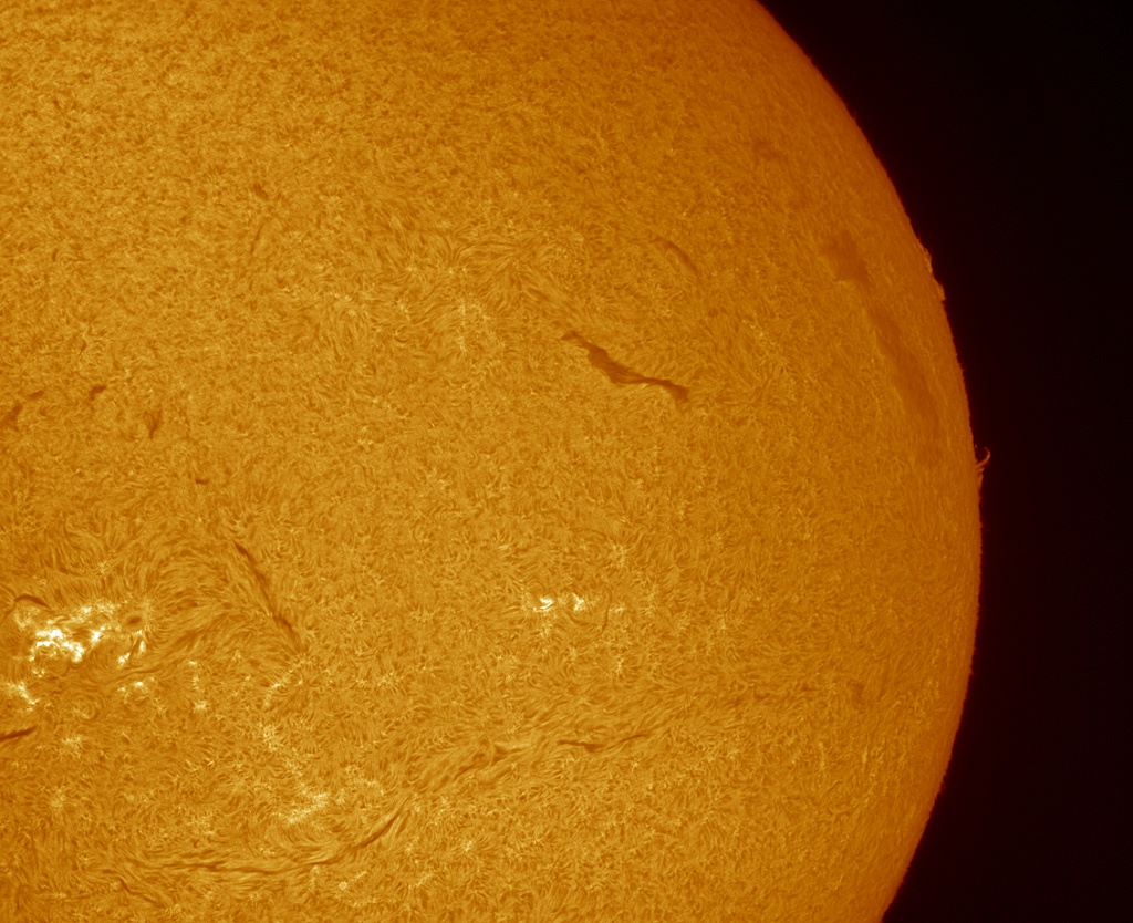

- Soleil halpha : premiers tests en visuel avec ma tête bino, je rappelle que cet instrument sera dédié en priorité à cette utilisation. Premier avantage sur la TSA120 : le tube est bien plus court et me permet d'accéder aux réglages des 2 Solarmax 90 sans quitter l'oeil de l'oculaire, et je dois avouer que pour moi c'était un argument énorme. L'image est conforme à celle dans la TSA120, ni plus piqué, ni moins. A 100x le Soleil rentre parfaitement dans le champ des 2 Nikon, l'image est magnifique. Les protus ressortent parfaitement, aucun reflet ne se fait sentir. La surface est également bien constrastée et les spicules sont visibles.
Premières images :

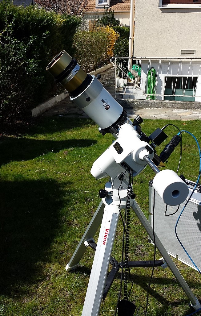

Voici la configuration Halpha pour l'imagerie, montée sur ma Vixen Sphinx SXD Nexstarisée :
Avec ses 630mm de focale et ma caméra Point Grey (ICX674), le Soleil rentre en entier dans le capteur, et j'avoue que pouvoir faire le disque entier sans la galère de devoir faire une mosaïque est un vrai bonheur !! Malheureusement ce midi-là je n'avais pas beaucoup de temps et je n'ai pas réussi à avoir un réglage optimal des 2 Solarmax pour obtenir une image totalement halpha sur tout le disque.

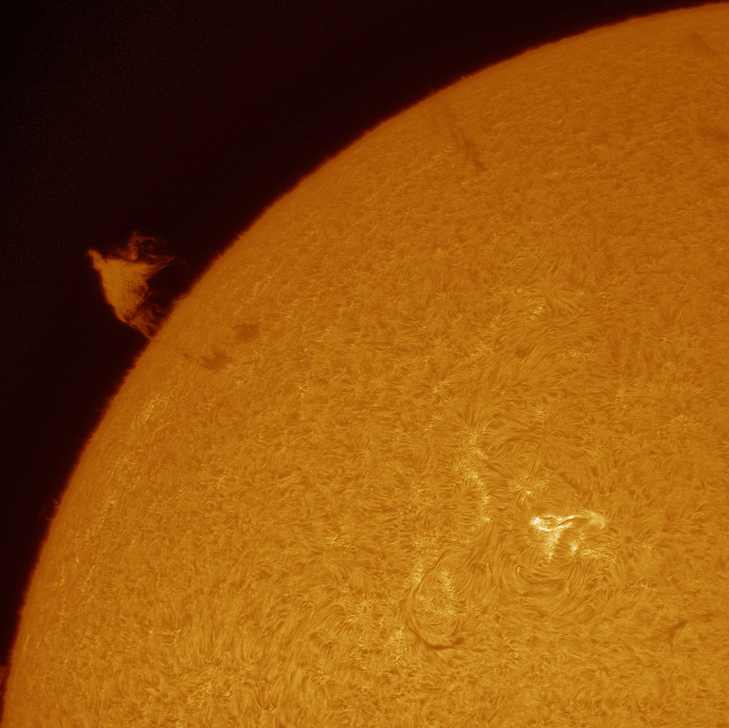

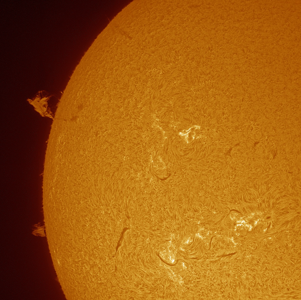

Tout ce que j'ai pu sortir de correct ce midi-là ce sont ces images à l'aide d'une Barlow + tirage, dont la belle protu du jour :
Le résultat est tout de même très encourageant, le piqué est bien là, on voit bien les spicules malgré la turbu infernale ce midi-là.

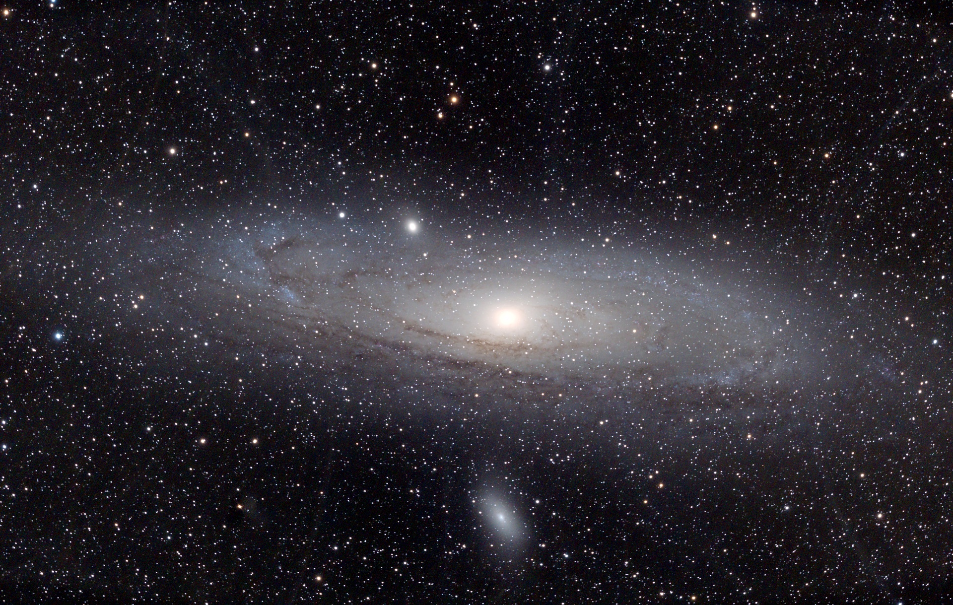

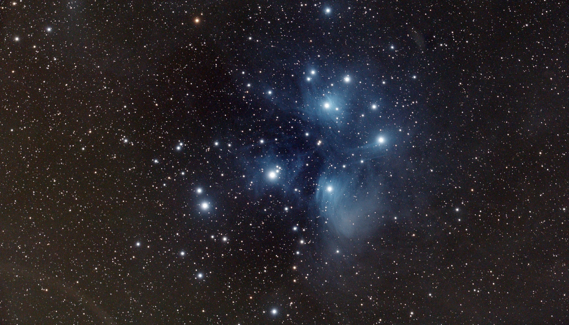

EDIT : nouvelles images ciel profond avec le correcteur dédié CFF/Skyvision.
Voici donc 2 images réalisées ce mois d'août dans la Drôme avec le Sony A7S au foyer de la CFF/Skyvision 105 + son correcteur de champ dédié, sur la monture Sphinx SXD sans aucun autoguidage !
Il n'y a pas eu de flats et je n'ai pas fait attention mais le correcteur avait quelques traces sur les lentilles (pas pensé à les nettoyer).
On voit donc quelques arc de cercles bizarres dans les images qui sont a priori dus à ces traces...
Noter que la lunette et son correcteur corrigent parfaitement la coma jusqu'en bord de champ avec un capteur full-frame comme le A7S, ce qui est une excellente nouvelle.
J'aime beaucoup la gueule des étoiles, on n'a pas ces aigrettes dues aux cales comme sur les FSQ. Aucun chromatisme visible.
M31 et M45 avec seulement 30 poses de 30 secondes pour chacune soient 15 minutes de pose au total seulement.
Je ne suis pas surpris, avec une focale de 630mm et un capteur de 4,54µm tu arrives une résolution MAX de 1,31"/pixel. Donc forcément c'est mieux avec un focale de 2X !
C'est bien beau d'avoir tout le disque solaire sur le capteur mais si tu ne respectes pas la résolution ...
Oula, quelle agressivité !!
Je ne parlais pas du fait que c'était correct parce que j'avais ajouté la Barlow, je sais bien qu'on ne travaille pas à la résolution de l'instrument en restant foyer, là n'est pas le but. Je disais juste que le Soleil en entier n'est pas totalement halpha, là est le problème et c'est pour cette raison que je n'avais posté l'image.
L'idée c'est surtout d'avoir un rapport plaisir/emmerdement le meilleur possible. Je ne sais pas pour toi, mais faire entre 9 et 12 mosaïques pour obtenir un Soleil à la résolution, en sachant tous les problèmes que ça pose (les raccords, la turbu différente entre une prise et une autre, etc..) disons que maintenant ça me rebute... Et c'est pas faute d'en avoir fait... (voir : http://www.astrosurf.com/colmic/)
Si je veux avoir ET le Soleil en entier en une seule prise ET la résolution théorique de l'instrument (90mm dans le cas du SM90) je n'ai pas d'autre choix que d'acheter une autre caméra et conserver ma TSA120 et ses 900mm de focale.
=> Point Grey avec capteur ICX814. Comme tu peux le voir, j'avais déjà fait l'étude du truc, et quand j'ai vu le prix de la caméra, je me suis arrêté là :D :D
