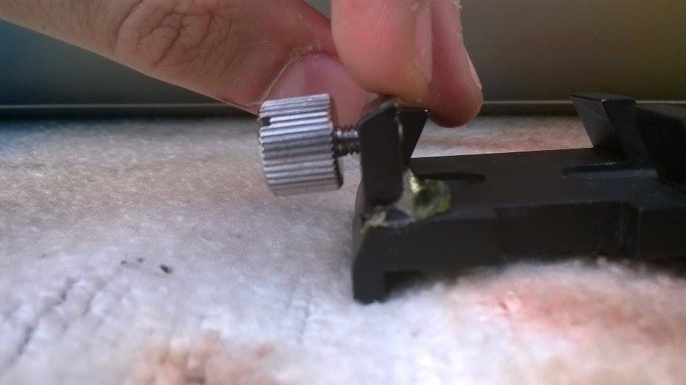

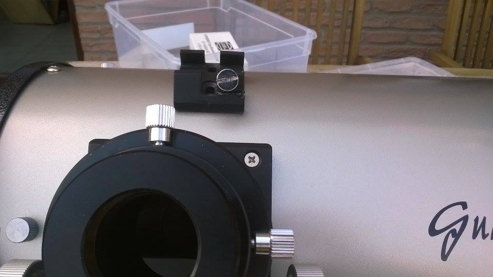

Alors voilà ma pièce qui permet de supporter et de faire coulisser le chercheur 8X50mm (GSO) est cassée. C'est en fait l'endroit où la vis permet de maintenir le chercheur qui est cassée( Voir photos). Je l'ai déjà recollé 2 fois mais ça ne tient jamais et j'aimerais donc acheter une nouvelle pièce. Quelqu'un a une idée où je pourrais acheter ça? Il s'agit d'un dobson GSO 200/1200

Tu peux en trouver dans à peu près tous les magasins, demande celui
où tu as tes habitudes. La pièce peut se nommer "socle chercheur",
"embase chercheur", "queue d'arronde femelle chercheur" et elle répond
au standard des chercheurs vixen qui est repris sur le matos des GSO,
SW, Orion et la majorité des autres appareils grand public asiatiques.
Exemple : http://www.pierro-astro.com/materiel-astronomique/accessoires-optiques/chercheurs/embase-pour-support-chercheur_detail
Eventuellement juste vérifier l'entre axe des vis mais il me semble que
c'est standard.
Edit : gardes bien la vis de l'embase cassée. Elle aussi est standard
normalement, c'est typiquement le genre de pièces qu'on est embêté à
retrouver le jour où on la perd. Ca t'en fera une d'avance !

Pas la peine de changer la pièce il me semble.
Quand tu serres la vis, tu pousses ton chercheur en appui sur les deux autres oreilles opposées. Le chercheur tient donc sur 3 points. La vis et les deux oreilles.
Donc, si jusque là je me trompe pas, tu peux tarauder ou faire tarauder par un ami bricolo l'oreille qui n'est pas cassée.
Oui et donc comme le dit benjamin, il faut tarauder l'oreille restante du même coté pour y mettre la vis. il risque quand même d'y avoir un peu de jeu en fonction des appuis qui sont assez variable vu le moulage. Ca peut dépanner sans problème en attendant la nouvelle pièce, et plus si affinités...
