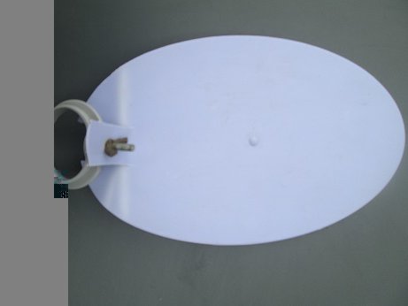

:) Bonjour, j'en avais marre de me prendre le Soleil dans la tête quand je shootais ou je dessinais. Du coup avec des trucs de recup dans mon garage, j'ai confectionné ce pare Soleil .
Sachant que j'utilise une petite Lunt35, le collier s'est super bien adapté.
J'ai testé en mettant d'abord le soleil en station et une fois ceci fait, il suffit juste de fixer le pare soleil après;)
Le petit plus c'est que c'est hyper léger.
Materiel: un collier de 50, un boulon avec un écrou papillon, un patin autocollant sur le boulon et un morceau de plastique (là j'ai découpé un couvercle)
Voilà les images:)
On sait jamais ça peut donner des idées.

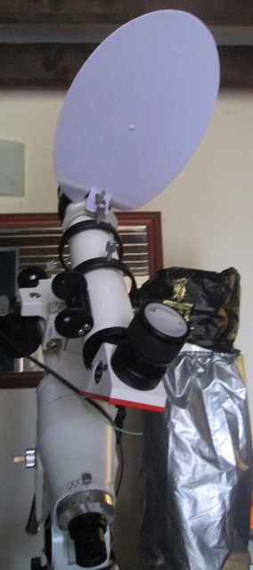

Sur la Lunt35
