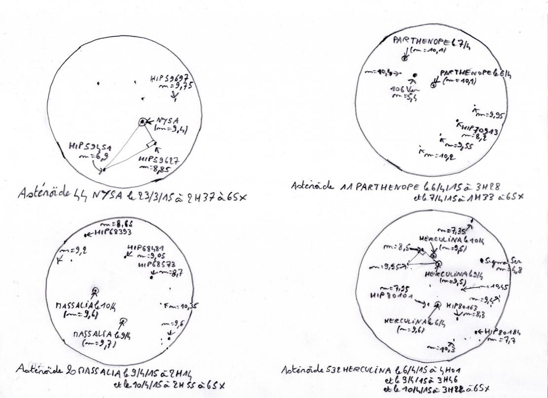

Observations d'astéroïdes
Astéroïde 44 NYSA
-le lundi 23 mars, à 2h37, je trouve l'astéroïde NYSA dans la constellation de la Vierge, à l'ouest de l'étoile 16 Vir (de magnitude 4,95 visible au chercheur 8x50), et dans le même champ qu'une étoile de magnitude 6,9 (HIP59451), elle aussi visible au chercheur. La magnitude de NYSA cette nuit est de 9,4. A 65x, l'astéroïde forme un triangle rectangle avec l'étoile de magnitude 6,9 et une étoile de magnitude 8,85 (HIP59627), cette dernière étant à l'angle droit.
Astéroïde 20 MASSALIA
-le jeudi 2 avril, à 2h38, je repère assez facilement l'astéroïde MASSALIA situé dans la région sud-ouest de Kappa Vir (de magnitude 4,15 visible au chercheur 8x50). Cette nuit, sa magnitude est de 9,8. Il est juste d'une étoile multiple (HIP69054A) de magnitude 7,95 dans le même champ avec l'Hypérion 31mm. Je vois aussi dans le même champ, 3 étoiles lumineuses, de magnitudes 7,85 (HIP69082)-8,3 (HIP68847)-9 (HIP68855A). L'astéroïde va se déplacer vers le nord-ouest, et sera en opposition le 20 avril. Il est à peu près situé à la même distance à l'ouest de Kappa Vir et de Lambda Vir. J'ai fait cette observation à la faveur d'une éclaircie. La grosse Lune gibbeuse croissante est toute proche dans le Lion.
-le mardi 7 avril, à 2h13, je retrouve MASSALIA. Sa magnitude est de 9,7. Cette nuit, il est dans le même champ que 2 étoiles de magnitude 8,3 (HIP68713 et HIP68847). Il est au nord-ouest de ces 2 étoiles dans le champ. Il est juste à côté d'une étoile de magnitude 9,6 à peine plus lumineuse que lui.
-le jeudi 9 avril, à 2h41, je le repère à nouveau. Sa magnitude est toujours de 9,7. Je retrouve la même étoile de magnitude 9,6 dans le même champ que l'astéroïde, mais cette nuit, il est plus vers le nord-ouest, il s'est un peu déplacé.
-le vendredi 10 avril, je le repère encore facilement. Sa magnitude est de 9,6. Il est un tout petit peu plus vers le nord-ouest par rapport à sa position de la veille. Il forme un rectangle avec 3 autres étoiles de magnitudes 9,2-8,65 (HIP68393)-9,05 (HIP68481). Il va continuer de se déplacer vers le nord-ouest.
Astéroïde 11 PARTHENOPE
-le lundi 6 avril, à 3h28, je repère l'astéroïde PARTHENOPE. Sa magnitude est de 10,1. Il est situé à 8' à l'est de l'étoile 106 Vir (de magnitude 5,4). Malgré la très grosse Lune décroissante, j'arrive à voir 106 Vir dans le chercheur 8x50. Il suffit alors de pointer 106 Vir, pour trouver l'astéroïde tout proche d'elle. De l'autre côté de 106 Vir, il y a une étoile de magnitude 10,4. Dans le même champ au sud-est, il y a un alignement de 4 étoiles de magnitudes 9,95-8,2 (HIP70913)-9,55-10,2. L'astéroïde PARTHENOPE sera à l'opposition le 23 avril. Il va continuer de se déplacer dans la Vierge, vers le nord-ouest.
-le mardi 7 avril, à 1h33, je le vois encore dans le même champ que l'étoile 106 Vir. Il est au nord-ouest de cette étoile, à encore quelques minutes d'arc. Il est tout juste plus lumineux que l'étoile de magnitude 10,4 visible à l'ouest de 106 Vir. PARTHENOPE a encore une magnitude de 10,1. La grosse Lune gibbeuse décroissante située dans la Balance, ne gêne pas trop l'observation.
Astéroïde 532 HERCULINA
-le lundi 6 avril, à 4h01, je trouve l'astéroïde HERCULINA dans la Tête du Serpent. Il a une magnitude de 9,6. Il est dans le même champ que l'étoile Sigma Ser (de magnitude 4,8). Dans le champ, Sigma Ser est au nord-est, et je vois 3 étoiles de magnitudes 7,95 (HIP80101)-8,3 (HIP80163)-7,7 (HIP80184) alignées au sud dans le même champ. HERCULINA est juste à côté (à l'est) de celle de magnitude 7,95. L'astéroïde va rester dans la région de Sigma Ser pendant encore 1 semaine. La grosse Lune décroissante ne me gêne pas pour voir Sigma Ser dans le chercheur 8x50.
-le jeudi 9 avril, à 3h46, HERCULINA est toujours proche de Sigma Ser. Sa magnitude est de 9,5. Il forme un triangle rectangle isocèle avec 2 étoiles très proches de lui, de magnitudes 8,5 et 9,95.
-le vendredi 10 avril, à 3h22, je retrouve les mêmes étoiles que la nuit précédente. L'astéroïde s'est déplacé un tout petit peu vers le nord-ouest. Sa magnitude est de 9,5. Il est à environ 20' de l'étoile Sigma Ser. Pas de doute, c'est bien lui ! Il s'est très peu déplacé depuis la veille. La Lune ne gêne pas l'observation.

NB: je poste ci-dessous les schémas pour la position des astéroïdes observés.
C'est bien le printemps, les oiseaux gasouilllent, la végétation fleurit et les astéroïdes sortent de leur tanière :be:

Merci pour ce compte-rendu bien illustré avec des schémas bien précis :)
Je te souhaite un bon ciel pour les nuits à venir d'autant plus que la Lune se fait de plus en plus discrète ;)
J'ai voulu illustrer ce Croa, avec des schémas montrant la progression des astéroïdes dans le ciel...en fait, il faut un suivi régulier:rolleyes:.
