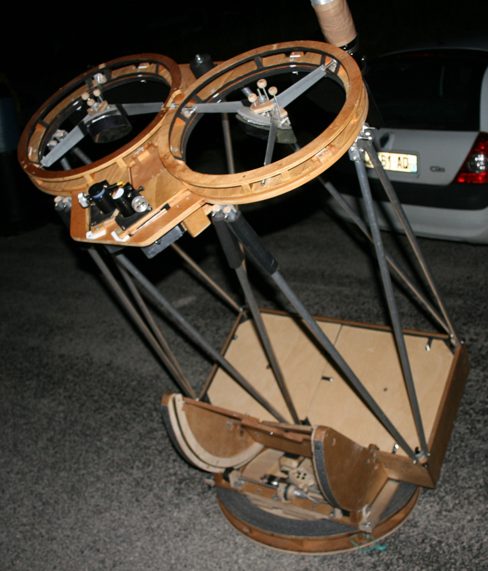

Sinon y'a la version jumelles ! Faut que tu tapes "newton binocular" ou un truc du genre pour avoir des info sur internet. Ca se fait mais c'est très rare, perso jamais vu en vrai. Y'a plusieurs difficultés à contourner. Et avec de petits diametres faut trouver où mettre la tête ! http://davetrott.com/oversize-binoculars/six-inch-binoculars/
cela peut être un bricolage amusant en version "bino"
j'ai eu l'occasion à Valdrôme de regarder dans un "bi_300" et c'était pas mal du tout
grosse_bino.jpg?psid=1
à toi de jouer! :D

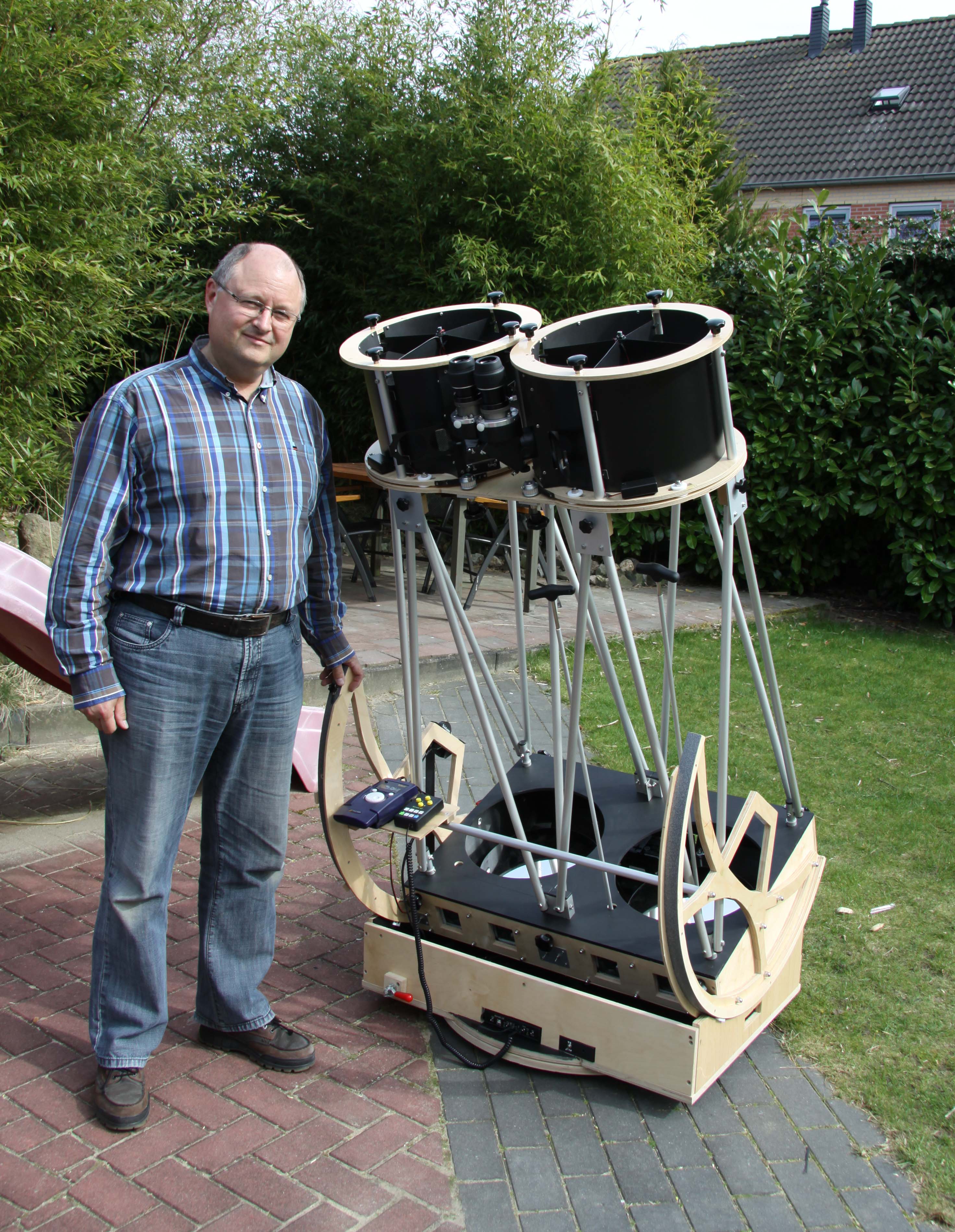

En France, t'as peu de monde mais on dirait que les Anglo-Saxons aiment bien ce genre de défi !
En feuilletant un peu Gogol :
*** Le plus beau à mon goût : :wub:
http://www.binoscope.co.nz/index.html
*** Le plus technique ! :b:
http://stargazerslounge.com/topic/66123-diy-16-binoscope/
