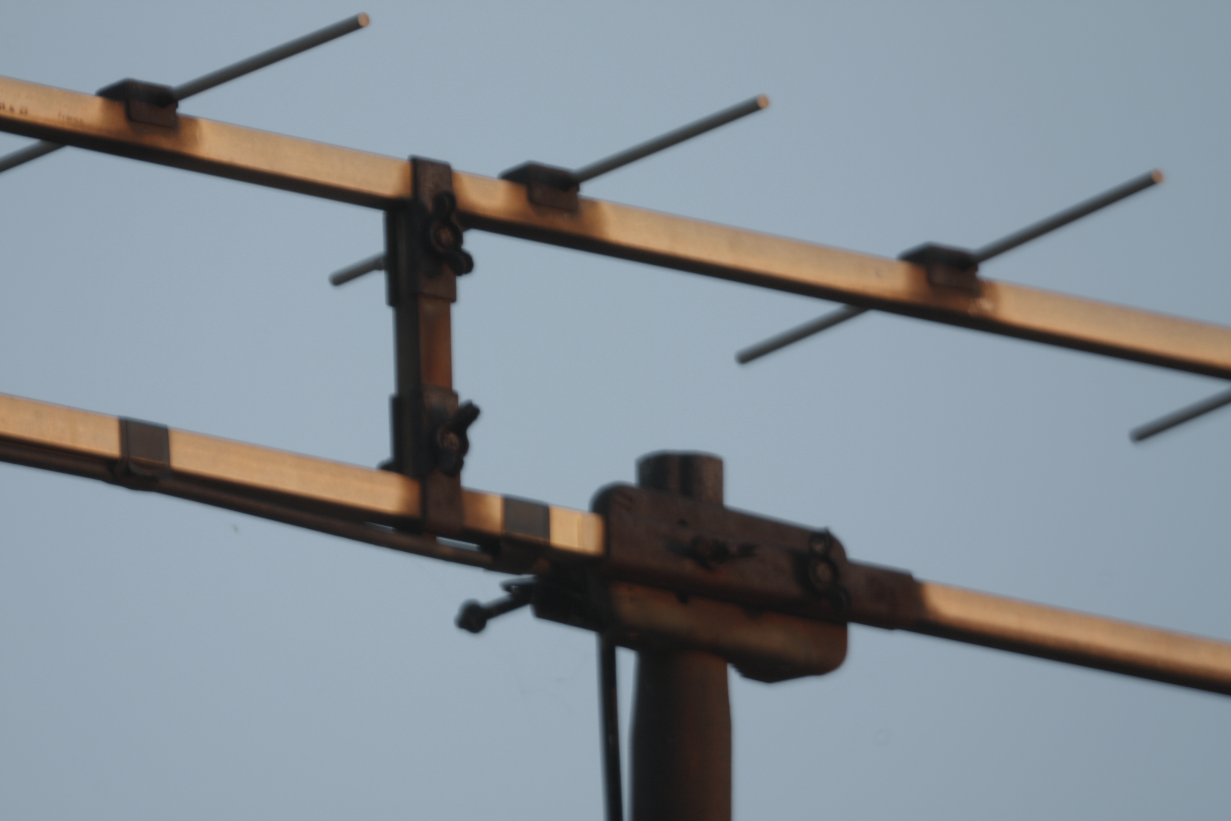

En positionnant un reflex au foyer, avec une mise au point réalisée avec un ordinateur, les photos semblent floues. Voici ce que cela donne en plein jour avec une antenne télé située à 200 ou 300 mètres.
Est-ce normal ? Sinon que puis-je faire pour l'aider à mieux voir ? Des lunettes ? :p

Possible que le flou soit un bête défaut de MAP.
Ca donne quoi si tu fais la MAP en manuel avec le liveview ?
Remarques que tu ne perdrais rien à collimater.
Un objet à 200 m, ça ne m'étonne pas trop que ce soit flou, même si la latitude de mise au point des Schmidt-Cassegrain est quand même grande. S'il y a vraiment un problème de mise au point (qui viendrait peut-être du logiciel de mise au point, pourquoi « accuser » seulement le télescope ?), il faut le confirmer sur un objet lointain.

200m c'est court ! surtout sans le renvoi coudé.
En ce moment on a facilement la Lune non ?
Ce sera certainement plus fiable comme test, et là pas besoin de renvoi coudé.

Parce que pour ce genre de problème qui est manifestement un problème de mise au point, on doit d'abord vérifier la mise au point. Une fois qu'on sera sûr que la mise au point est possible, alors on regardera si l'image présente un défaut de collimation. Commencer par collimater, c'est faire les choses à l'envers.
On peut imputer le flou de cette image à la mise au point (fort probable comme explication) et à la collimation du tube ( qui sera à vérifier ou à parfaire ) mais il y a une autre raison fort possible à la déconvenue d'albator04.....
Quand on consulte les éxifs de son image on lit 100 isos 1/20s
Bonjour les vibrations induites par la remontée du miroir, l'ouverture de l'obturateur à une vitesse à laquelle le scope ne peut pas les amortir.
Dans la photo au téléobjectif puissant ( et l'usage ici présenté s'en rapproche ) il y avait avant l'invention des optiques stabilisées ou de la stabilisation capteur une loi dite de l'inverse de la focale pour garantir les chances de succès.
Dans le cas présent il aurait fallu sélectionner une sensibilité permettant d'atteindre le 1/2000s .
On peut si le tube est bien stabilisé sur un support limitant l'amplification et la propagation des vibrations envisager le 1/800, 1/1000s.
Quant à l'affirmation selon laquelle il est normal que l'image soit floue à faible distance, je n'y souscrit pas.
Le principal étant que l'ensemble scope et "imageur" soit à la distance minimale de focalisation.
certes les images n'auront pas le peps obtenu avec les téléobjectifs photos mais on pourra obtenir de très bons résultats avec ajout de contraste et accentuation du fichier
Vas y albator04......fais chauffer les hauts isos de ton EOS 450D
Attention, je n'ai pas dit que c'était la proximité qui rend l'image floue. La proximité rend la mise au point impossible par manque de tirage (plus on est près, plus on doit reculer l'imageur, or ce n'est en général pas possible au-delà d'une certaine distance, surtout s'il n'y a pas eu de renvoi coudé), d'où l'image floue.

Il y avait un problème de mise au point. Mais le temps de pose était trop long. De plus, des vibrations dues à la remontée du miroir étaient occasionnées. Enfin, ma tendre et douce m'a aidé à collimater ce cher C8.
Pour arriver à cette conclusion, j'ai testé progressivement les différentes pistes que vous me proposiez.
