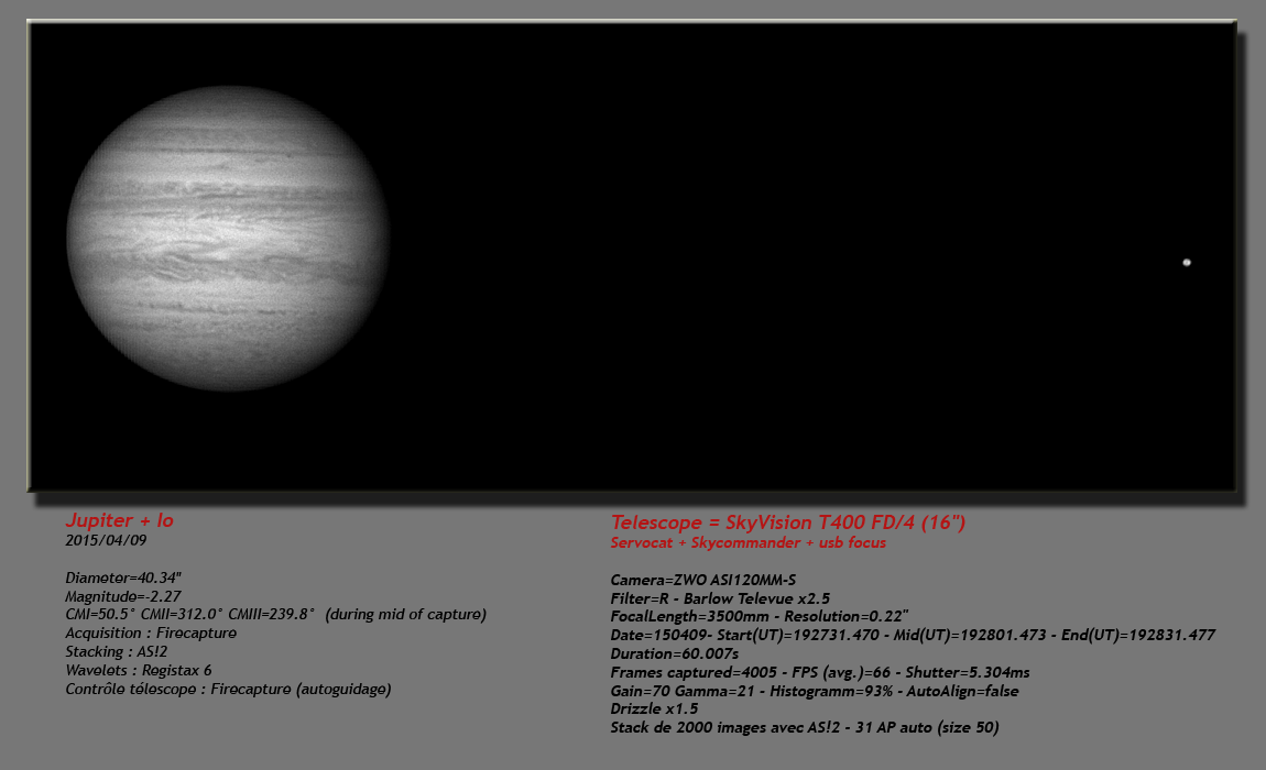

Pas de chance hier soir, une turbu haute fréquence et toutes les acquisitions à la poubelle. Ne reste donc que la séance du 09 avril qui malgré des prévisions de seeing de 5/5 a été très compliquée. Beaucoup de films, et très peu de rescapés à l'arrivée. J'ai galéré avec les réglages de la caméra et cette histoire de gamma à 50... films bruités au final avec une trame en diagonal (!), pas de contraste...Bref, encore des essais à faire pour ces paramètres.
Traitements pas évident sous registax avec un bruit qui monte très vite. Je sais plus si c'est ok ou pas, alors je poste l'image qui m'a posé le moins de souci.
L'image était pas terrible en live sur l'écran. Je pense qu'il y a du mieux mais c'est pas encore ça.
Fonctionnement du télescope en mode alt-azimutal avec servocat et Skycomander.
Michel
(nb: gain à 80)

J'avais déjà vu ton post sur le forum d'en face mais je dois dire que je ne peux pas résister à l'envie de mettre un nouveau commentaire... En bien ;)
Je suis sûr que lorsque les conditions seront bonnes, ça va faire, très très mal, quand on voit la quantité de détails et la finesse de ceux-ci c'est tout bonnement incroyable.
Je ne sais pas dans quelle région tu es, mais si tu demeures dans une ville en dessous de Paris, ça va valoir le coup d'imager Saturne !

Déjà comme ça les détails sont fantastiques alors, comme le dit William, quand tu auras trouvé tes marques et les réglages, quand les conditions seront bonnes, ça va être une véritable tuerie ! Et même question que William concernant ta localisation ;)

Salut Michel, il doit y avoir quelques réglages possibles mais pour moi c'est déjà super! j'aime beaucoup la présentation,le traitement,la douceur!Jolie maitrise

Eric, Will, pas de bol.... 49° Lat Nord et 6° long Est :be:
Donc dur dur pour Saturne :b:
