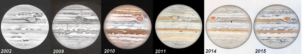

J'ai fait une petite juxtaposition de quelques dessins.
Malheureusement je ne mets plus la main sur ceux des années 90, mais à cette période la GTR était blanche et on ne la voyait que grâce au cerne qui en faisait le tour, un peu comme sur le dessin de 2002 mais encore plus pâle.
En 2009 la teinte était orangée mais peu saturée.
En 2010, l'orangé était soutenu, de plus la bande équatoriale sud était absente donc la GTR se retrouvait dans une vaste zone blanche, elle était donc visible comme le nez au milieu de la figure.
En 2011, couleur désaturée mais le cerne foncé et aux contours nets rend la GTR immanquable tout de même.
En 2014, ben comme cette année, le orangé était très prononcé, pas moins il me semble.
Dans les deux cas, la baie blanche que la GTR creuse autour d'elle renforce la visibilité.
Je n'ai pas vu de variation de la saturation depuis l'année dernière, comme Christophe. En tout cas ça fait deux ans que cette forte saturation la rend très facilement visible.

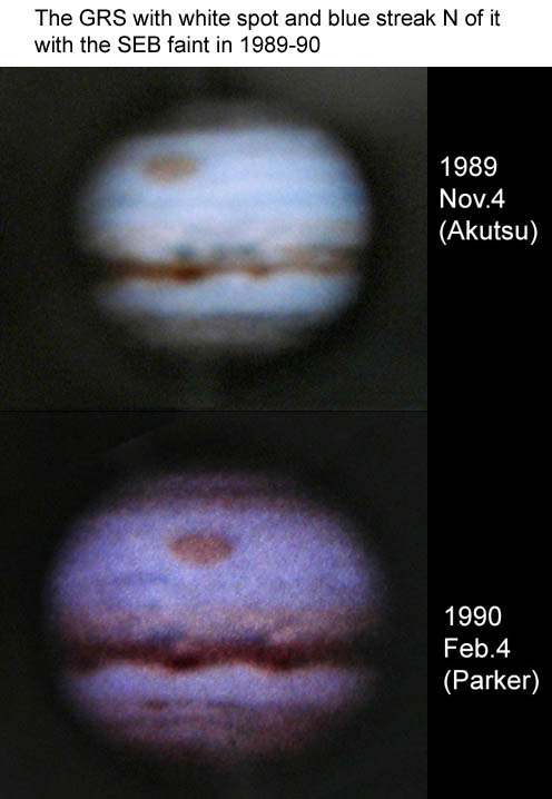

Et pourtant :) 1989-90 correspond à une disparition de la SEB et donc à une intensification de la couleur de la GRS. Voici une image de l'automne 89 par le Nordic Optical Telescope :
Et de la même période, en argentique... :)
Tu peux retrouver une teinte similaire en 1993 et 2010.
