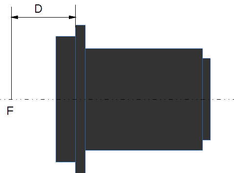

Par contre sur ton schéma je ne vois pas à quoi correspond F (nécessaire pour mesurer D...:?::?:

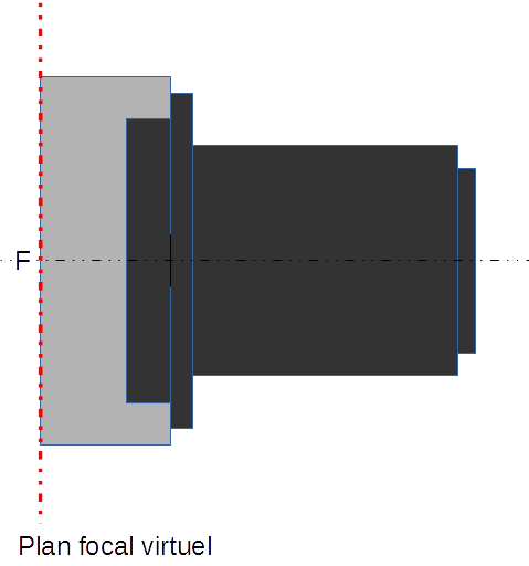

Tu revisse le bout qui manque et tu mesure la distance jusqu'à la sortie. Le plan focal virtuel est pile à la sortie de la barlow sur une x2.

Le bout qui manque c'est la partie Click Lock ?
Dans ce cas le plan focal est situé comme indiqué sur le dessin ?
oui il me semble, si je comprends bien ton dessin. Donc pile à la sortie du click lock tu as x2.
