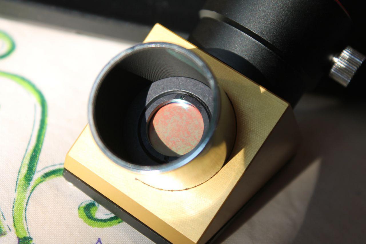

J'ai acheté récemment ce BF15 sur eBay Germany. Il est en train de s"oxyder à la périphérie. Voici la photo :
http://www.webastro.net/upload/images/7369-1429016792.jpg
Le support Coronado à "Bresser.de" me propose de le changer moyennant 100€ + port (aller/retour). Si sa conception n'a pas évolué, je suppose qu'il s'oxydera aussi.

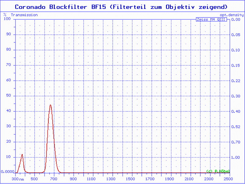

Il ne faut pas hésiter à consulter les courbes réalisées par Peter http://www.sonnen-filter.de/ où l'on voit bien que le Solarmax laisse passer beaucoup de chose.

J'ai regardé les courbes des différents filtres. L'ITF Coronado transmet un peu plus de 40% dans le halpha, alors que le KG3 Beloptik et le Maier sont à environ 70%. Donc bel avantage pour les 2 derniers, surtout en double stack je suppose.

je viens de faire l'acquisition d'un BF10 d'occasion et au vu de l'ENORME différence de luminosité avec mon B600 lunt , je pense qu'il est fortement oxydé!!!

Lorsque le filtre est oxydé, est-il encore utilisable? Visuellement, à quoi ressemble l'image?

Je n'ai pas (encore) l'expérience du Coronado mais celle du Baader : le Soleil était bien là mais exit les protubérances et autres détails. L'image ressemblait à un aplat.

astropleiades > l'image? faite avec un filtre oxydé? très très très très sombre!
hier, pour avoir une image sur l'écran, j'étais avec la dmk41 à gain 550 et 1/20s !
Alors qu'avec le B600 lunt pas oxydé pour un sou :) : gain 260 et 1/1250s!!!
donc oui, on peut s'en servir encore quand il est oxydé mais l'image est tellement sombre que ça sert pas à grand chose....

je suis cette discussion avec intérêt , mais je ne comprends pas pourquoi au vue des courbes mettre un filtre uv/ir en plus du KG3.
pour le visuel seulement? ou utile aussi pour la photo? :?:
édit: la courbe rouge est celle du KG3

d'ailleurs, c'est intéressant de comparer avec la courbe de l'itf de coronado (enfin, si je comprends bien l'allemand ;) ) :
rien que pour le % de transmission, le KG3 gagne haut la main! :D
