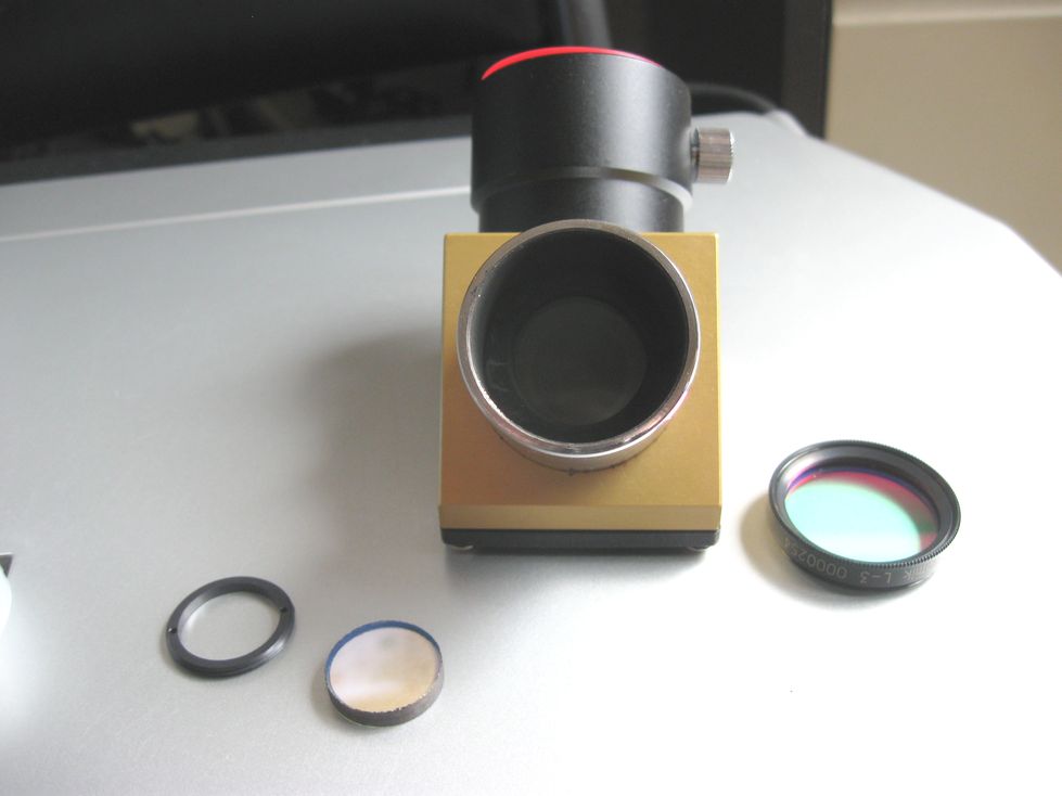

reçu le filtre edmund hier
et commandé l'UV/IR cut (astronomik L3) chez teleskop service lundi matin, reçu aujourd'hui! :) avec un cadeau en plus : 10g de bonbons Haribo!! :1010:

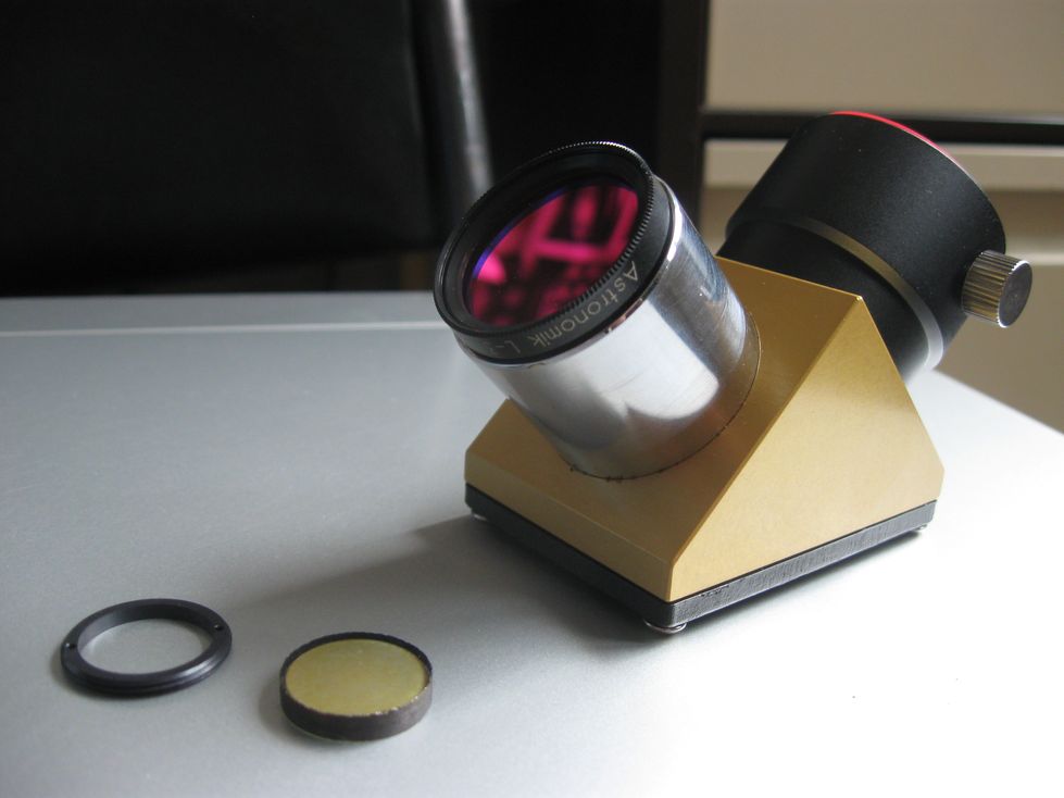

En tout cas, changer l'itf par le KG3 edmund et l' ir/uv cut dans le BF se fait aussi les doigts dans le nez! :)

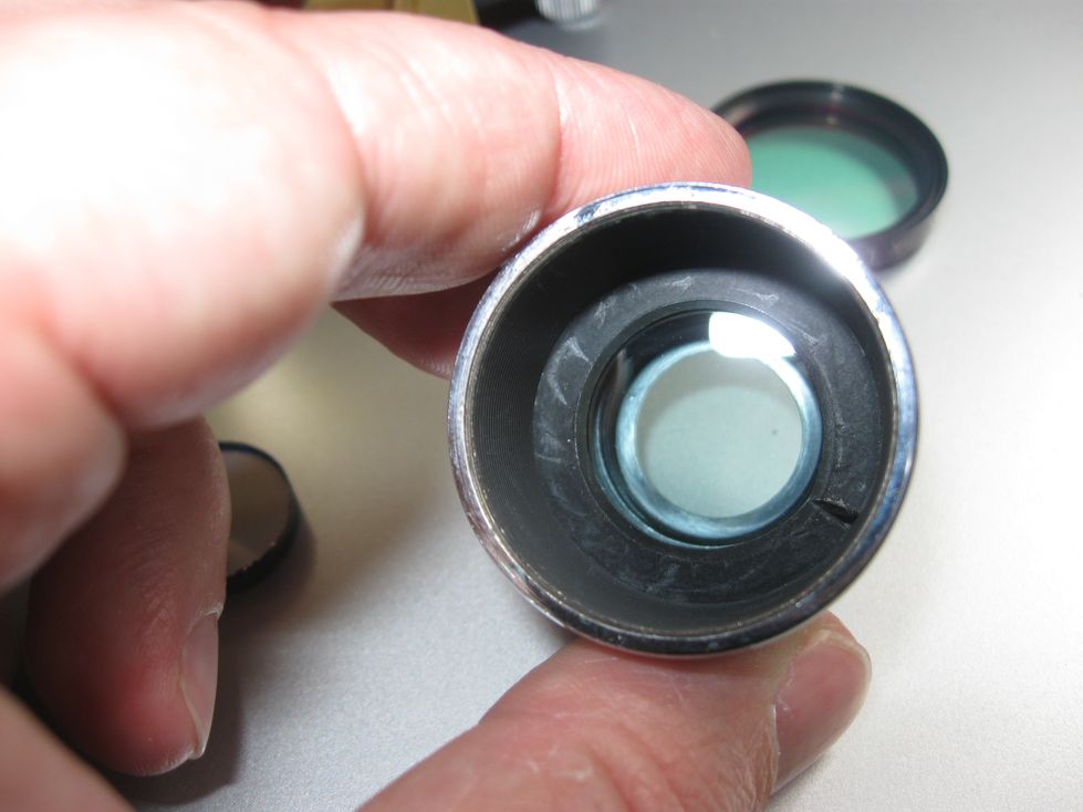

oui, pas des joints toriques "durs" mais des joints caoutchouc "mous" coupés pour faire le bon diamètre qui prennent en sandwich le KG3.
ça tient aussi ;) (on verra à l'usage)
mais je pense tout de même le remplacer par le beloptik dans un an quand le gars sera descendu de son vélo ! :)

pour info, je viens de recevoir celui là : https://teleskop-austria.at/index.php?produkt=KG3-IFIRUV#m pour remplacer mon actuel KG3 edmund optics + L3 astronomik (et comme beloptik est toujours pas rentré de son tour du monde...)
Sera plus facile à utiliser que le EO qui tient actuellement à l'intérieur du BF avec un bout de joint.
Et je pourrais l'enlever facilement pour le remplacer juste par un Ha 12nm pour l'imagerie (et QUE l'imagerie).

j'ai installé cet optolong à la place du KG3 edmund + L3 astronomik que j'avais avant et .... je n'ai vu aucune différence à l'oeil :)
en tout cas, je n'ai pas perdu mon oeil droit ;)
la plus grosse différence, c'est qu'on peut l'enlever facilement car il est au pas 31,75 ; au contraire de l'edmund qui n'a pas de pas de vis et qu'on doit fixer avec un joint au fond du BF
pour le coup, j'ai fais des comparaisons en imagerie et c'est vraiment kifkif aussi!
edmund + L3, un poil plus sombre que optolong, un poil plus sombre que Ha 12nm astronomik ; on ne gagne pas grand chose ... faudrait que j'ote l'ERF de mon second SM40 pour gagner un peu plus de luminosité, mais j'ose pas y toucher! :D
