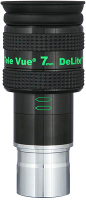

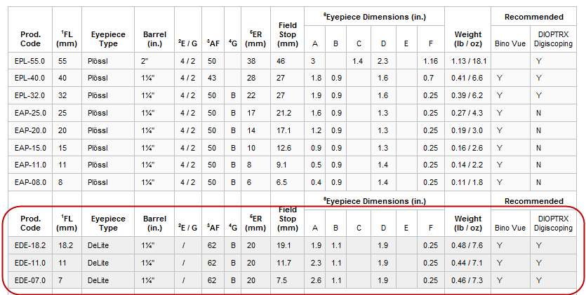

Je ne sais pas si les NEAF 2015 ce week-end seront l'occasion pour TV de proposer de nouveaux produits, mais leur site (comme indiqué sur CN) parle d'oculaires TV DeLite... Voir ici la rubrique oculaires, cliquez sur l'appareil photo, plus des specs
http://www.televue.com/engine/TV3b_page.asp?id=10#3145
http://www.televue.com/engine/TV3b_page.asp?id=214#.VS5iyHBXerU
Modifié par disciplus55
  • Réponses 107
Comme le dit un gars chez Cloudy Nights, on dirait le croisement entre un Radian et un Delos. :be:
Peut-être en effet de super bons oculaires, avec pas beaucoup de champ, mais un bon dégagement.
Peu de champ mais je m'attends à un bon contraste justement, avec un prix bien en-deçà des Delos.
Voilà qui me fait penser à la gamme des XF de chez Pentax, mais déjà en plus complet avec 3 oculaires.
Impatient d'avoir des retours. :cool:
Décidément, ils se tirent la bourre TeleVue et Pentax :be:
D'ailleurs le bruit court que la production des XF pourrait cesser, ces Delite arrivent donc à point nommé :)

Purée l'info était bonne et c'était une bonne fuite, les liens que j'ai mis au dessus ne mènent plus aux DeLite... TV a tout supprimé !!! Mdr, j'aurais du faire des captures d'écran... Enfin bon, patience donc...
Ce scoop... Mdr...

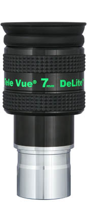

Les photos ont disparu du site !
J'ai juste retrouvé celles-ci :
Le réglage est le même que sur les Delos :
Modifié par paradise
Ce scoop... Mdr...
Ça ressemble à un poisson d'avril en retard :be:
J'ai retrouvé quelques photos, cf edit de mon commentaire précédent, ça a l'air vrai.
Si TeleVue a voulu créer le buzz, c'est gagné en tout cas ! :be:
