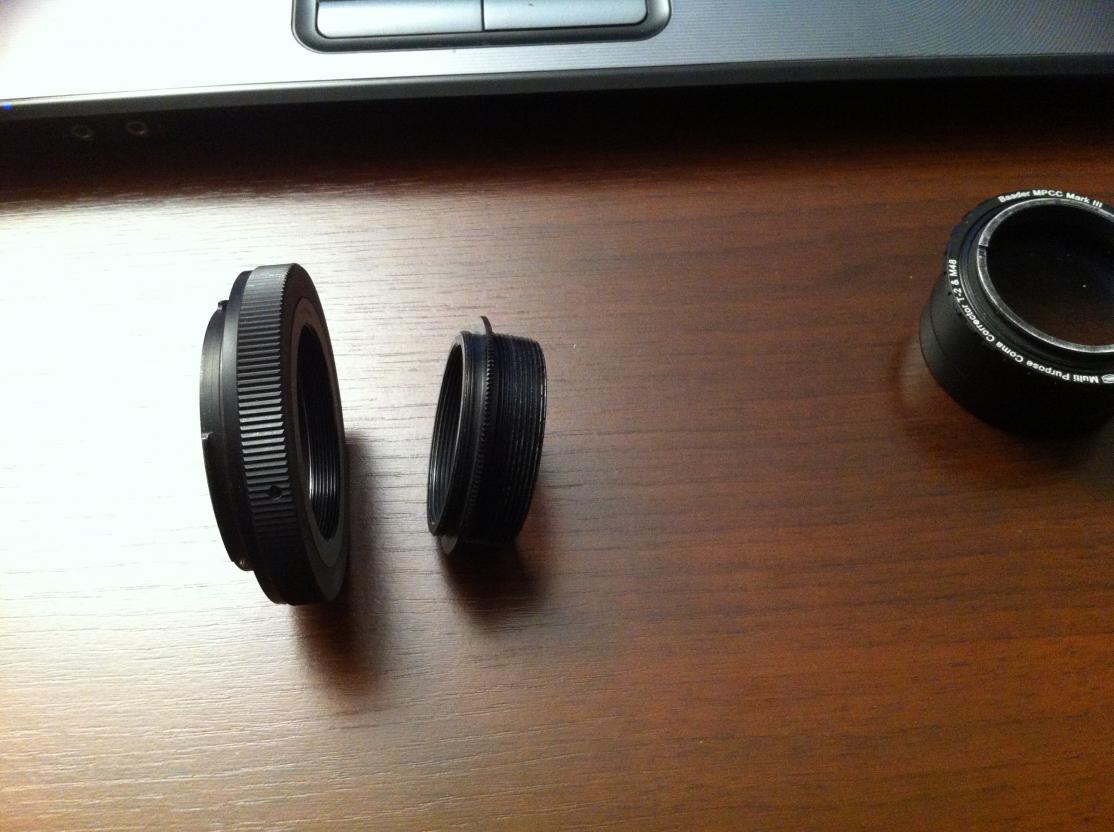

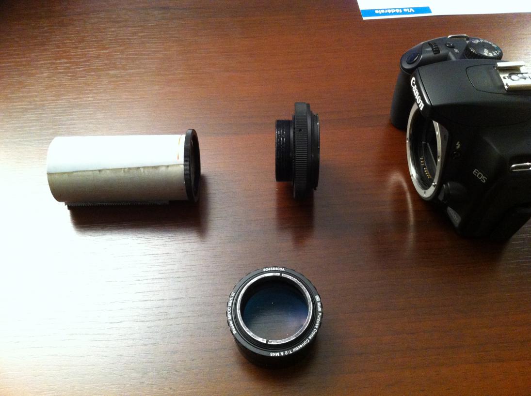

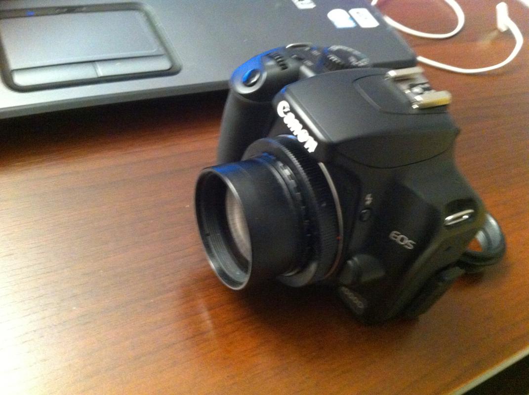

Suite aux divers conseils de chacun, je me suis procuré un correcteur de coma d'occasion.
Seulement, voila, j'ai beau tourner le tout dans tous les sens, je n'arrive pas à voir comment le monter.
Il doit me manquer un truc, mais je n'arrive pas à trouver.
Pouvez-vous m'aider?
Photo du matos en pièce jointe (EOS 1000D, bague T2 porte occulaire et MPCC Mark III)
Merci d'avance.

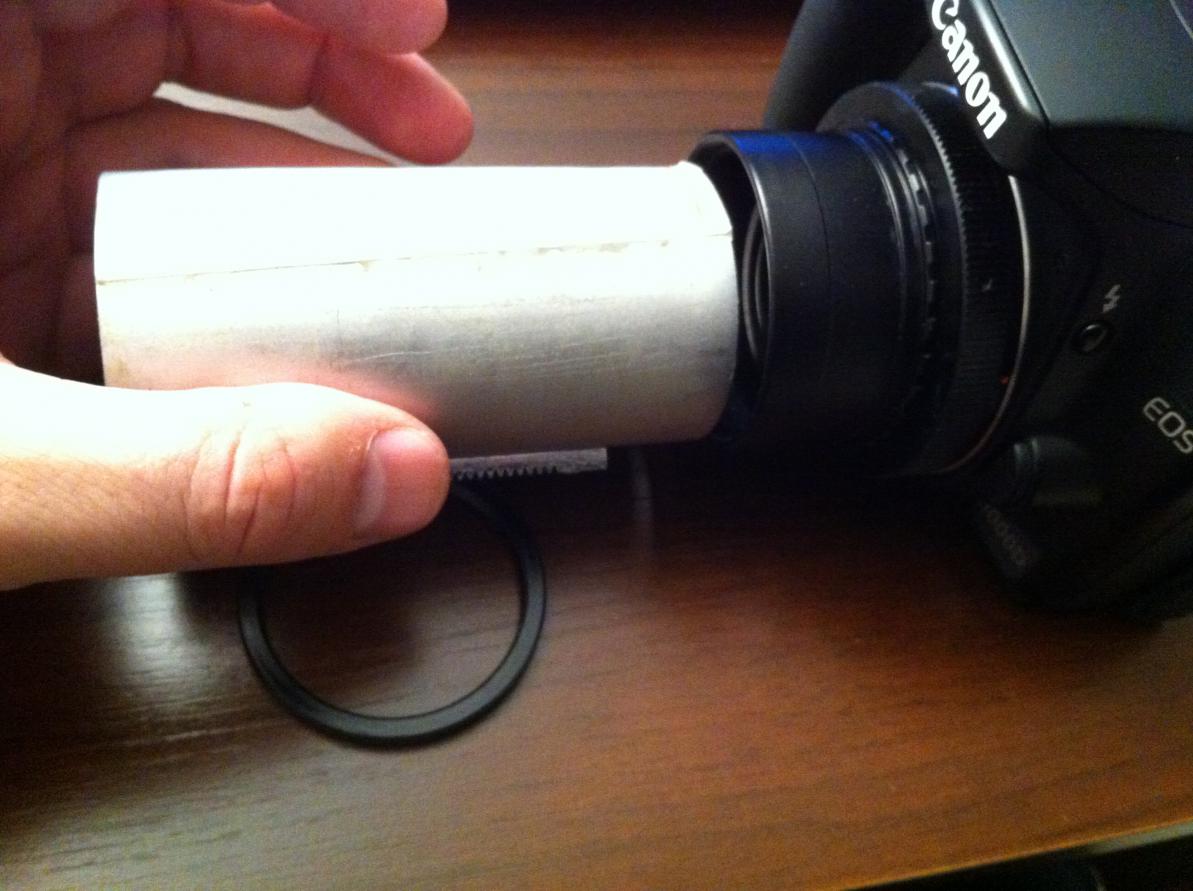

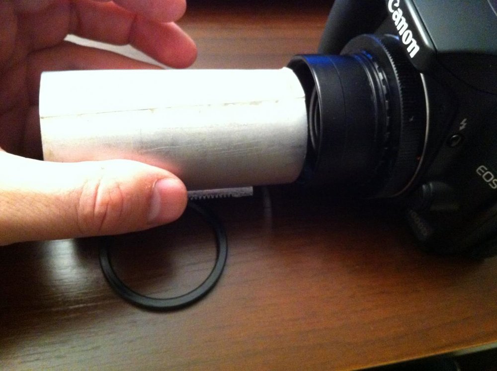

mais du coup, c'est la partie du correcteur de coma qui dépasse de la bague T2.
Mais cette partie ne s'adapte pas au porte oculaire...
C'est pour cela que je pense qu'il me manque un adaptateur que je ne trouve pas sur les sites de vente en ligne.

Le coulant du MPCC est 50mm à l'extérieur et 48 à l'intérieur avec pas de vis.
Le PO: 32mm que je peux visser dans une bague au diamètre intérieur de 35 qui elle meme peut se visser dans le tube coulissant d'un diamètre intérieur de 42mm.
Bon ton PO est en 1,25" et le MPCC en 2". Il te faut un adaptateur comme celui ci: http://www.teleskop-express.de/shop/product_info.php/info/p7749_Baader-2956215---ClickLock-Extension-Adapter-1-25--tof-2-.html
Ton PO, il n'est possible de le passer en 2"?

Le tube coulissant à crémaillère possède un diamètre plus petit que le MPCC de quelques mm.
Donc non, je ne pense pas pouvoir le passer en 2".
