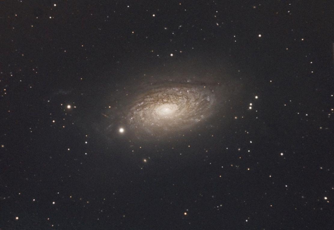

rebonjour,
ci-dessous l'image de M63 prise dans la nuit du 13/04. j'avais une FWHM de 3.5 pixel lorsque je faisait la MAP sous Maxim, ce qui pour mon site/telescope est bon voir très bon.
M63 est un sujet pour moi le plus difficile car elle est si granuleuse que la turbu, le suivi, dégrade l'image très rapidement. celui ci figure parmi les meilleurs portrait que j'ai pu tirer de la belle.
Intégration de 20 images de 600 secondes.
Camera: Atik 11000-CM à 3910mm de focale native du C14 edgeHD guidée par diviseur optique Atik avec une Atik 16-IC.
Poses de guidage 0.5 Sec. 1.7 pixels et 1.8 pixel RMS de déviation au guidage.
la full ici: http://www.astrobin.com/full/172534/B/
sous PI, je n'ai pas osé faire le HDR car ca pique trop les yeux. j'ai préféré laisser le look plus doux et naturel au tournesol.
a+

Cette M63 a beneficié d'un bon ciel. 3.5 pix ça fait un seeing de 1.75"... que du bonheur :rolleyes:
Les détails et la résolution sont bons. Sur Astrobin ce n'est pas une full, je me trompe ?
Seul le bruit reste trop présent. Il faudrait comparer le bruit du fond de ciel d'une brute et le bruit de fond de ciel de l'image compilée sortie prétraitement.
Bonsoir Serge.
Christian a raison, les images passent trop vite en ce moment.
Jolies détails mais les couleurs sont un peu fades (question de goût ;)).
On aimerait bien avoir une full.
Ton image est vraiment très bien, bravo.

j'ai booté le portable (avec un meilleur écran), et c'est vrai que le FDC parait moins bon que sur le desktop. Je vais la travailler sur le portable.
Christian, l'image astrobin est l'image en bin2 car en sur-échantillonant, j'ai perdu l'habitude de bosser sur le bin1 brut de décoffrage. ;)
pour les images qui passent vite, effectivement elles passent vite. une grande majorité de très très bonne qualité et c'est que du bonheur.
Concernant M63, j'ai arrêtè d'essayer de la faire avec un seeing autre que bon: déception garantie. le critère pour moi est la netteté de petite spirale à gauche vu par la tranche (le même que celle de M51...).
Carbune, la 11000-CM est One Shot Color, ce qui complique beaucoup le FDC justement... l'OSC est un regret, mais je venais de l'APN, et ne voulais pas jouer avec des filtres. au dépens du rapport signal/bruit.
pagpatrice, j'avais une manip sous toshop qui consistait à sélectioner par couleur le FDC et ajouter du noir mais j'ai oublié la manip. de l'aide?

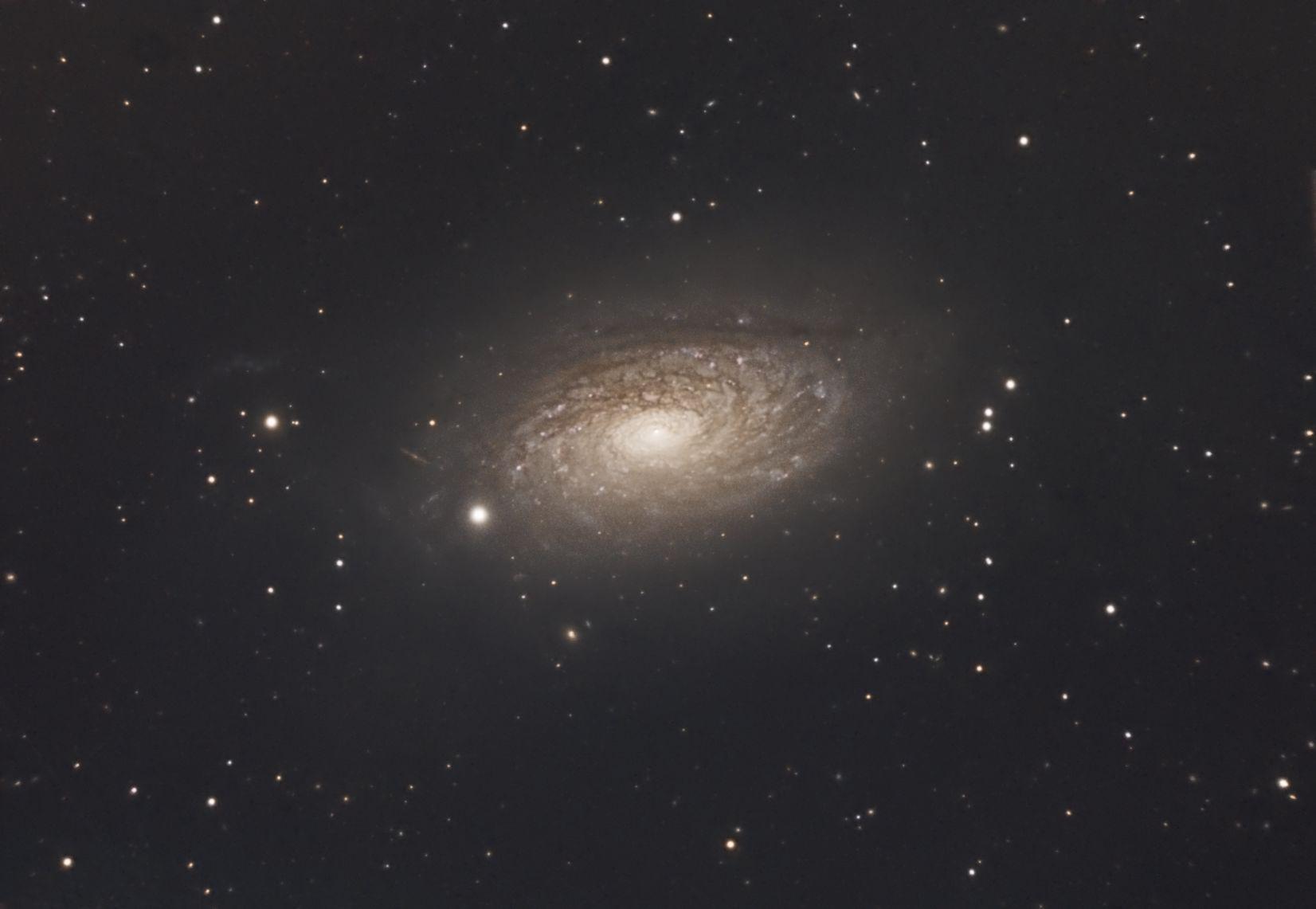

Belle image avec du détail mais je suis sur que tu peux l améliorer notamment sur le FDC.
que pense tu de celle ci?
C'est "Correction selective" si je me trompe pas.

Très belle m63 qui est effectivement une horreur à capturer si le ciel ne suit pas...
Le truc qui me surprend ces temps ci c'est l'échantillonnage. Je vois de plus en plus de gens travailler au C11 ou C14 à "pleine balle" et qui descendent taquiner les 0,5" d'arc (y compris Christiand, pourtant pourfendeur du suréchantillonnage...)
Faut-il y voir une amélioration de la qualité du ciel Français ces temps-ci, ou simplement une meilleure maitrise dans la gestion des séances de shoot et du traitement ?
