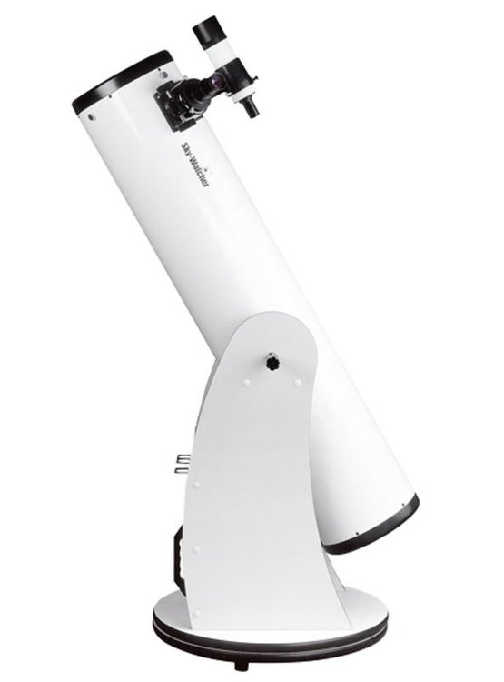

Un Dobson diamètre 8"collecte 2,55 fois plus de lumière qu'un Mak 127mm en théorie,en pratique j'utilise surtout les doublets Fraunhofer vite opérationnels car le temps est très variable dans ma région et je m'éloigne également de quelques kilomètres pour mieux observer,sans ambition d'astrophoto.;)

Un dobson est un très bon instrument d'apprentissage en visuel et un 200 est déjà un bon diamètre pour débuter.
