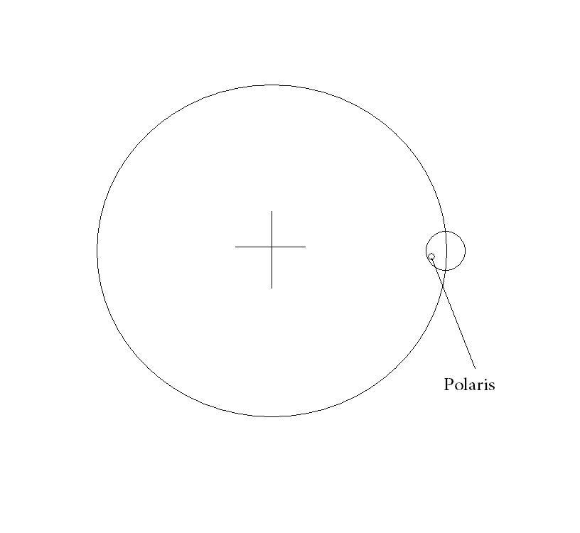

Voilà comment je mis prends, je fais la mes en alignant les constellations dessinés sur le vp (grande ourse et cassiopée). Ensuite le place la polaire comme çà :
J'aligne sur 3 étoiles pour vérifier si la mes est bonne et en générale je suis à moins de 10' de la polaire et c'est largement suffisant pour moi.
