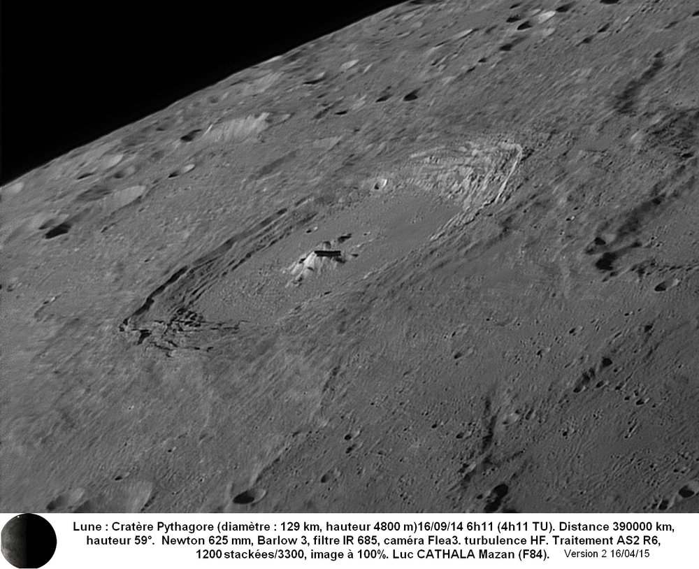

Toujours rien à faire du côté du ciel donc je reprends des images.
Nette amélioration sur celle-ci autant en résolution qu'en esthétique.
Bonne journée.
Luc;)
Le gif de comparaison :
l'image finale :
Bonjour Luc dommage pour le ciel j'espère que celà va s'améliorer pour toi.
Dans ton post n'y a t il qu'un nombre supérieur d'images empilées pour arriver à ce résultat ? les réglages R6 sont ils les memes.
Un réflexe que je n'ai pas systématiquement est de mettre 4 valeurs dans les cases d'AS2 pour le nombre d'images. Penses tu que celà devient nécessaire pour le futur car ton gif est édifiant.
Toujours est il excellente nouvelle photo
Merci pour le partage de ton expérience
Bonne journée
alain
Bien joué Luc, ça harmonise bien les hautes lumières, du coup le piqué s'en trouve amélioré. J'enfonce le clou en te répétant que ton terrain de prédilection est le lunaire ! Les vitesses plus rapides te permettent de t'affranchir davantage de la turbu, c'est plus compliqué en planétaire avec un tube aussi gros !
N'as-tu pas tenté une petite Saturne quand même !
De toute beauté cette image avec ton nouveau traitement :wub: Comme le dis William, c'est en lunaire que ton 625 s'exprime le mieux vu la forte turbulence à laquelle tu es trop régulièrement soumis. Viens habiter en région parisienne, l'air est plus pollué mais plus fréquemment stable ;)
Bien joué Luc, c'est bien mieux en effet, la sensation de piqué et la finesse sont au rendez-vous ! ;)
Des fois un niveau d'ondelettes inadapté joue de mauvais tours, en empattant les images.
La registration n'est pas forcément la seule coupable.
Sinon le lunaire, j'en rêve depuis un moment mais c'est la Bérésina pour l'instant! :(

Merci à vous.
le traitement a été repris avec bien plus d'images compositées et des aps plus petits à 30.
Mais ce n'est pas la panacée car en ce moment j'essaie d'améliorer mon meilleur Tycho et les petits aps ne marchent pas il m'en faut des bien plus gros.
J'ai repris aussi un peu la technique d'empilage des TIFs et des PNGs.
Alain tu peux faire plusieurs images pour tester les paramètres. Par exemple 200, 500, 800, 1000. Tu verras que certaines sont meilleures tout comme pour les APs.

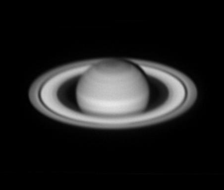

Will j'ai tenté Saturne mais pas terrible du tout Jupiter un peu mieux mais les conditions dans mon coin sont une catastrophe depuis décembre.
Donc je retraite.
La preuve ça marche.
Tiens je te mets ma meilleure Saturne :
Bonne soirée.
Luc;)
