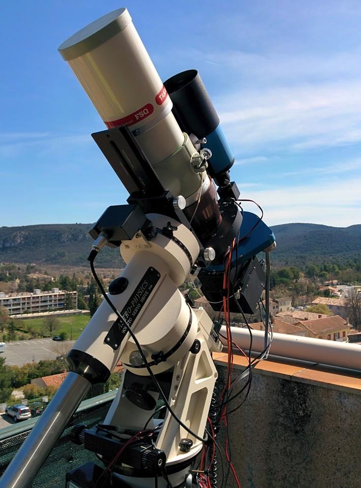

En attendant que le Skyvision soit près, c'est la FSQ qui s'y colle.
On a donc la FSQ106ED dont le focuser, trop léger pour la lourde caméra, a été remplacé par un FLI Atlas.
Le réducteur est inclus dans le montage. La mécanique, venant de chez Philippe pour la partie avant et l'interface du réducteur, a été faite par Didier (Skyméca).
La caméra et la roue à filtre viennent aussi de chez FLI. Il s'agît de l'ancienne IMG6303e de Nicolas Outters, qui embarque le capteur éponyme en version glassless pour encore plus de rendement quantique.
Cette caméra est techniquement très bonne avec un bruit de lecture de 8,5e-, la fourchette très basse pour ce capteur, et un refroidissement qui prend -50° sous l'ambiant comme qui rigole.
Le corolaire est que la roue et la caméra pèsent déjà 3,5Kg ! Donc l'Atlas était inévitable.
A l'usage l'Atlas est absolument fantastique.
Évidemment le grand champ au printemps, surtout sur le méridien Est, ce n'est pas la foire aux sujets.

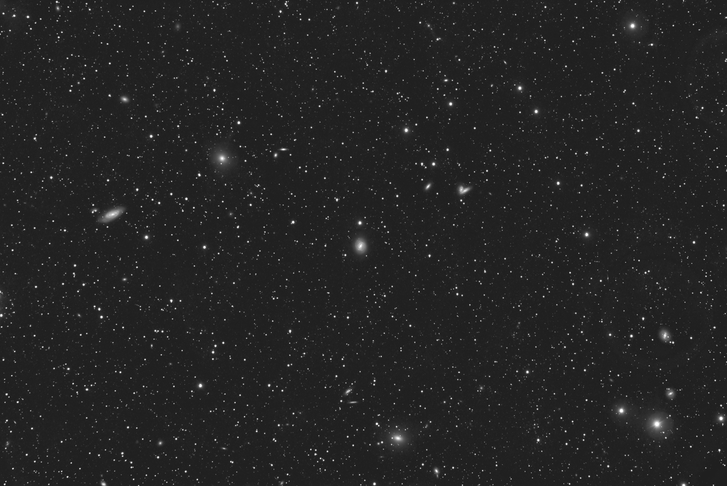

Comme je voulais voire ce qu'il était possible de faire sous mon ciel un peu pollué, j'ai choisi la méthode dure avec de la luminance pure.
Voici donc un champ dans l'amas de vierge centré par l'excellent Maxpilote sur M58 avec 5h15 de pose totale.
Les gradients étaient nombreux et copieux, et j'ai du les retirer pour chaque brute.
Heureusement Pixinsight m'a fait cela en batch très correctement.
En revanche la correction du blooming a été faite sous MaximDL puisque Pléiades considère qu'il serait dégradant d'en mettre un dans PI...
Le résultat est sympa pour une séance de mise en point, avec l’apparition des extensions de M89.
Mais il reste un peu de tilt, et quelques défauts cosmétiques...

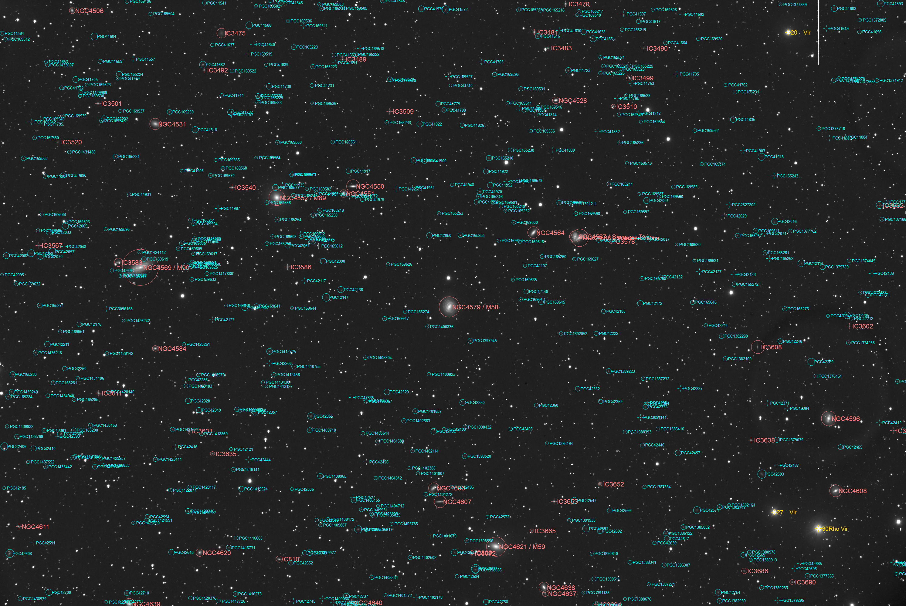

La full, et la version annotée. Ca risque d'être sombre sous Chrome qui ne lit pas les profils, prendre plutôt IE ou Firefox :
Wahoo, quel champ et quelle superbe image Fred. Bravo pour cette magnifique prise. :wub:
Je vois comme tu m'avais dit que tu es à l'étroit sur ton balcon avec ton AP900
Franck ;)
Très joli :)
ça fait un sacré champ ce couple capteur/lulu, et même s'il manque un peu de finesse sur les grosses étoiles, c'est compensé par la vue très "panoramique" :wub::wub:

Je reconnais le balcon. D'ailleurs je repasserai sans doutes cet été, j'ai une Borg à te faire régler avant de l'emmener sous les plus beaux cieux du monde :) Tu seras dans le coin ?
