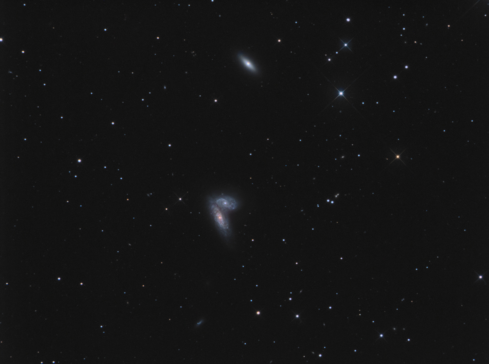

Le 14 dernier 35 images de 300s bin 1 triées parmi 80. La turbulence calme en début de nuit est devenue forte. J'aurais du faire ces poses en bin 2. :)
Tip top Litobrit, ne touche à plus rien !
C'est fin, doux, naturel, propre, détaillé, et juste ce qu'il faut en couleur.
Bravo.
Idir
Comme dit Idir: ne touches plus à rien!
ton image, au premier regard, elle est belle
et puis quand on regarde "au fond", c'est d'une richesse!!! :wub::wub:
Merci fidèles camarades.
L'âge avançant, on devient raisonnable avec la pédale d'accélérateur :cool:
Il y a certainement moyen de faire mieux sur ce joli couple.
Bien entendu, l'image est superbe comme d'hab avec de très beaux détails dans le couple mais je me permettrais une petite remarque quand même. ;)
Il me semble qu'on voit bien un différence certainement liée a un masque qui isolait le signal du fond de ciel. Les galaxies sont très lisses et propres alors que le fdc est plus bruité. On voit autour des galaxies et des étoiles brillante un lissage qui disparait très vite quand on arrive dans du fdc.
C'est du détail mais sur cet exemple, je trouve que c'est bien visible.
Estomper un peu la transition entre les masques serait une solution pour réduire cet effet.
Je me trompe?
Salut Benjamin.
Tu est dans le vrai, c'est un traitement difficile du au faible nombre de poses exploitables.
On a le choix entre être moins restrictif dans le choix des poses et dans ce cas la précision de l'image en souffre mais le RSB s'améliore ou plus restrictif donc plus précis mais là c'est le RSB qui se dégrade.
J'ai pris la 2° option et j'ai du un peu lisser l'image avec un masque luminosité pourtant largement flouté, au moins 20Px.
C'est vrai qu'en regardant de près on voit la transition un peu rapide. A améliorer.
Vraiment sympa ce couple de galaxie. Tu as pas mal de détails !
Seul truc peut-être à revoir : les couches couleurs qui ne semblent pas alignées, avec le bleu qui semble baver.
Qd on regarde la galaxie en haut, le centre est arc en ciel.
Merci de votre passage.
Je ne suis pas persuadé que les teintes du centre de la galaxie du haut soient dues au décalage des couches. Sinon elles seraient également décalées dans les étoiles.Peut-être un artefact de traitement.
Ce sont NGC 4567 et 4568
quand le vent se lève pas facile d'imager au mieux... (et encore tu est abrité je crois !) On n'est pas habitué à voir tant de bruit dans le FdC chez toi mais les objets sont bien détaillés, un couple plaisant à regarder.
Merci Christophe, Sagittarius, Dieter, Nicolas.
Dieter, ce sont de toutes petites galaxies avec une focale de 1620mm. Il faudrait les publier comme souvent à un format plus réduit. Là c'est le full...
très jolies ces galaxies siamoises.
Moins de 5' d'arc, il faut de la focale de RC pour aller les chercher... bravo !
