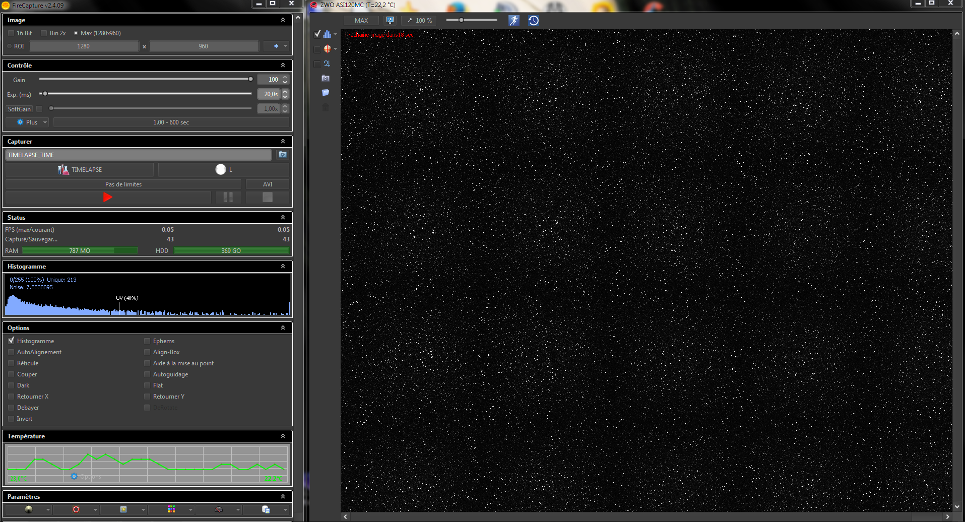

J'ai essayé ce soir un en NB mais je suis littéralement submergé de pixels chauds même en utilisant
la correction HPC...
Apparemment il y a nécessite de faire des "Darkframe" mais je ne trouve ni l'option ni l'explication exacte de ce procédé.

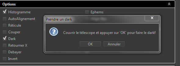

Case Dark trouvée ( dans les options ^^ )
mais reste à savoir comment utiliser cette fonction avant de prendre un AVI, ou une série d'images...
Pour mon essai, le contrôle du gain sera au max avec 20secondes d'exposition,
avec le bouchon sur le Fish-eye.
Comme vous pouvez le constater il y a pas mal de bruit...
Normal me dirait vous car cette caméra n'est pas faite pour des expositions aussi longues :rolleyes:
mais pour un timelapse nocturne il me faut bien un peu de signal.
Malheureusement quand les curseurs sont poussés, il y a plus de pixels chauds que d’étoiles visibles :cry:

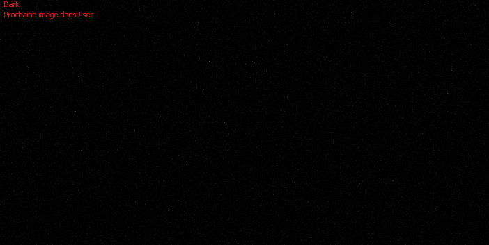

Case Dark cochée, Firecapture propose de couvrir le télescope.
Je garde donc le bouchon sur l'objectif et un clic retentit.
Le résultant est assez puissant car le nombre de pixels chauds
a drastiquement diminué, même s'il en reste encore beaucoup..
Pour lancer l'acquisition vidéo ou images dans la foulée
est ce que la case dark doit rester cochée tout le long ?
si je la décoche il me propose de la conserver ou la jeter ,
le bruit re-appairait dans tous les cas.
Je cherche donc un compromis et les réglages adéquats pour effectuer ce premier timelapse nocturne sans succès pour le moment.
