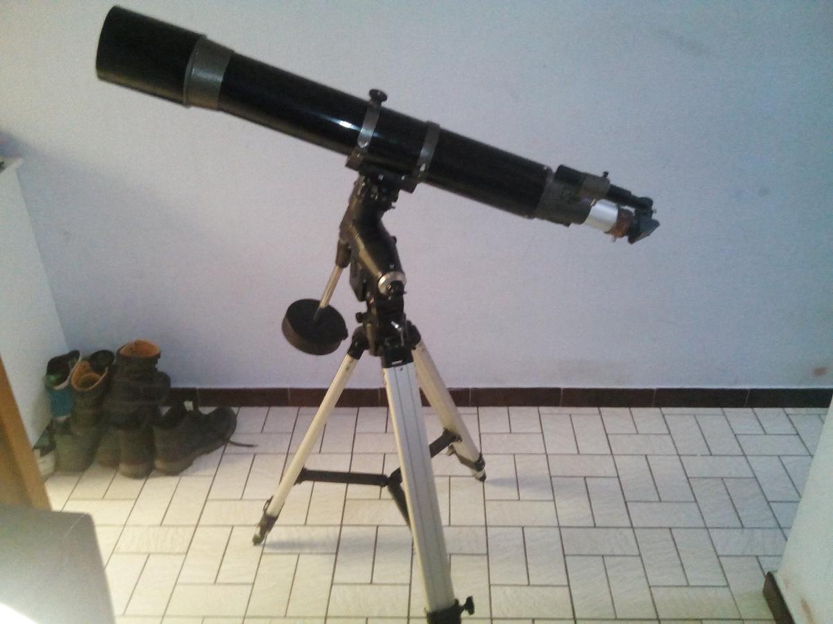

Je suis en discussion pour un SkyWatcher 120/1000 sur ce que je pense être un EQ5 pour 120€ discutable... vous en pensez quoi?

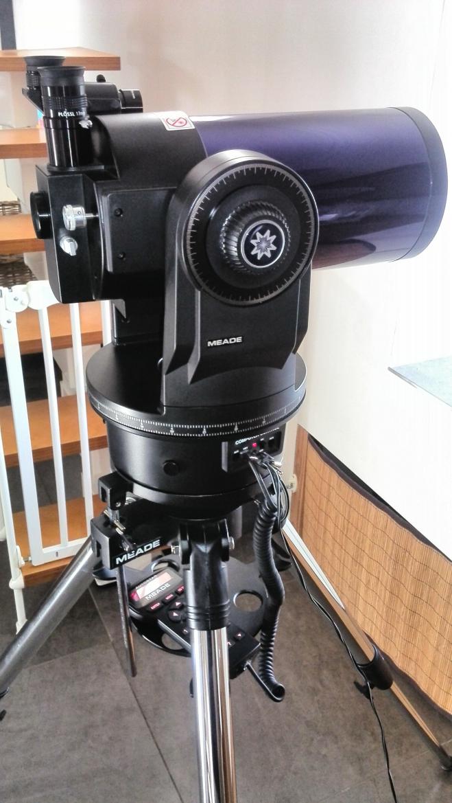

Sinon je pense que je vais craquer pour le Meade etx 125!
http://www.webastro.net/forum/attachment.php?attachmentid=28332&stc=1&d=1430556001
http://www.webastro.net/forum/attachment.php?attachmentid=28333&stc=1&d=1430556263

J'ai un 125etx à vendre près de chez moi et on me l'a déconseillé!
A quel prix est-il vendu? Et on te l'a déconseillé pour quelles raisons?
Il m'étais proposé à 450€ et déconseillé au vu de mes préférences d'observations généralement axées CP.
  Fatalan a dit :
Effectivement, pour faire du CP ce n'est pas l'instrument idéal compte tenu de son F/D très élevé. F/15, en soi, c'est une sacré perf, donc plutôt réservé au planétaire ou il va être excellent. Cela dit, en CP, il y a moyen de mater de belles petites choses comme des amas globulaires ou des nébuleuses planétaires, ce n'est pas interdit. Seuls les objets très étendus (exemple: M31 ou M42) ne rentreront pas. Mais dire qu'on ne peut pas faire de CP avec un Mak est une légende contre laquelle je me bats (et je peux te dire que ce n'est pas facile!).
Modifié par theo18
Theo18, ton raisonnement sur le F/D élevé n'est pas correct. Ici, on parle de visuel: le F/D n'a pas d'importance, seul le diamètre compte. A diamètre égal, à part l'obstruction qui change un peu, un instrument de 125 mm à F/D de 15 sera aussi lumineux qu'un 125 à F/D de 5.
Dans un autre registre dire que grâce à son F/D élevé, il sera excellent en planétaire n'est pas non plus exact. La preuve: son obstruction de 35% qui est théoriquement signe de baisse de contraste (sur les lumières faibles). Ce qui compte pour le planétaire, pour voir les détails, c'est le pouvoir de séparation qui est lui aussi directement lié au diamètre. L'avantage des Mak est là lié (entre autres) à la collimation qui bouge très peu, donnant ainsi de belles images .
Ceci dit, un ETX125, à ce prix c'est correct. Mais il faudra le trimbaler avec des batteries et le trépied. Et il fait du boucan !
A 300€ environ, un 150/750 est un bon instrument mais ça n'est pas "hyper" transportable à cause de la monture. Alors pourquoi pas un petit dob 150mm ? (il en existe des "pliables")

Mon choix est fait, si pas de problème de dernière minute, j'achète la lunette 120/1000 sur EQ5 et la SW 80ED serie pro or! ;)

Mon choix est arrêté et ferme, j'ai pris rdv avec le vendeur de la 120/1000 pour demain et j'attends un mail de finalisation d'achat pour la 80ED !
Tu as vu ma 80ED, elle est déjà assez longue. La 120/1000 c'est encore beaucoup plus grand, pas forcément top pour le transport. Elle a un peu de chromatisme mais pas gênant en ciel profond. Par contre, un peu plus de diamètre que la 80ED donc plus lumineuse.
Je comprends l'achat de l'un ou de l'autre, mais pourquoi les deux ?
