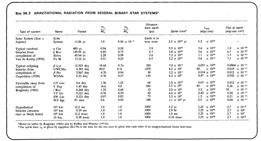

Quelques exemples d'énergie rayonnée sous forme d'ondes gravitationnelles par des systèmes binaires:
Tiré de Gravitation de Misner et compagnie, la bible de relativité générale (du moins de par la taille du bouquin! :D )
La colonne spiral time est particulièrement intéressante : elle donne le temps requis pour que les 2 corps entrent en collision à cause de la perte d'énergie due aux ondes gravitationnelles seulement : 10^23 ans dans le cas de Jupiter et du soleil.
Edit : pour que ce soit plus parlant, 1 erg/s = 10^-7 W
Edit 2 : et pour ce que soit encore plus parlant, la puissance rayonnée en ondes gravitationnelles par Jupiter et le Soleil vaut à peu près celle dépensée par 3 fours à raclette

Je me posais une question : est ce que tout corps en rotation est considéré comme non symétrique sphérique ?
En fait, je pensais à un trou noir de Kerr qui "entraine" l'espace temps autour de lui.
Quelqu'un a une idée ?
Un trou noir de Kerr est axisymétrique si je ne me trompe pas, donc a priori sans perte d'énergie gravitationnelle si on suit ce qui précède.
J'aurais tendance à penser que tout tenseur d'inertie non diagonal génère des ondes gravitationnelles (cf p162 du cours de Gourgoulhon ) , je me repenche sur les équations pour confirmer (enfin vais essayer :D).
Modifié par Poussin38
Oui mais cette axisymétrie n'est pas ce qu'on perçoit (cf. son image aplatie d'un coté).
D'où ma question.
