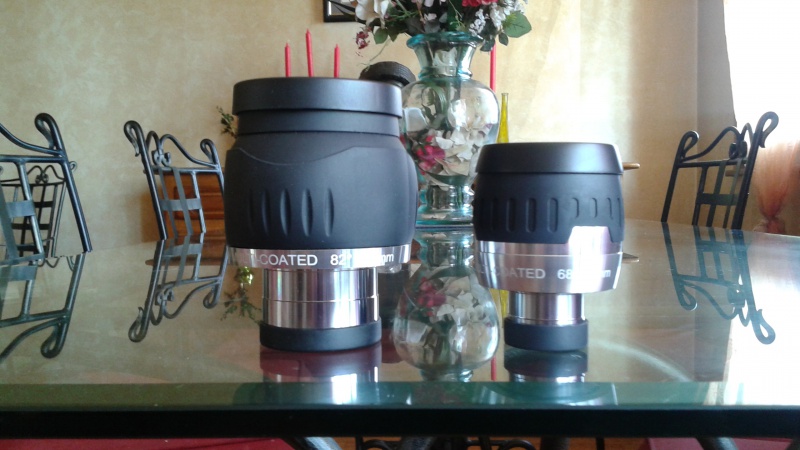

Les oculaires très grand champ en 2" et en grande focale sont gros et lourds, il est difficile d'y échapper.
Par exemple, entre mon Maxvision 82° et celui en 68°, pour la même focale encore raisonnable de 24mm la différence en poids va du simple au triple, et en taille pareil.
Tiens, une photo rien que pour le fun ;) :
Il faut les vouloir, les 14° de plus ! :be:
L'équivalent en ES est un peu moins gros et lourd.
