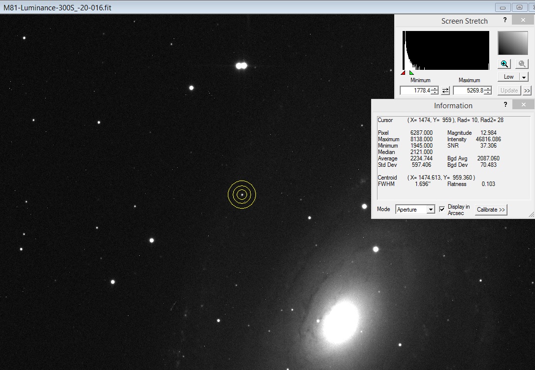

Juste pour montrer la séparation des 2 étoiles à côté de M81:
