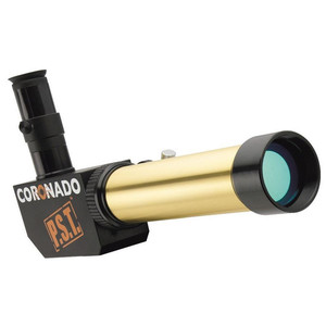

Pour ma modif pst, j'ai pris une lunette achro sw de 100mm.
Le filtre erf est un 90mm monté à l'intérieur de la lunette.
Il ne faut pas se planter sur la position du filtre sinon il casse ;)
Ok merci à vous deux. Je pensais que le filtre devait impérativement être devant le tube.
Bonne nouvelle, ça réduira les frais à l'avenir...

Il s'agit ici d'un Coronado SM40 si j'ai bien compris, non ? Et non pas d'un PST ?
Le SM40 n'est pas prévu pour fonctionner derrière une lunette, mais devant l'objectif, là où les rayons sont parallèles.
Pour le monter à l'arrière de l'instrument il faudra réaliser un montage télécentrique et arriver à F/D=30 pour que le Fabry-Perot fonctionne.
Le SM40 ne fonctionne pas du tout de la même façon que le PST. Ou alors je n'ai pas compris ce que tu appelles un Coronado 40/400...

Euh perso j'avais compris pst quand il parle de coronado 40/400 :?:
Me trompe-je??
Invité Wolfan
Il me semble que c'est la version "ST" dont il parle et non "SM".
Bon ciel étoilement solaire à tous
Modifié par Wolfan
Wolfan, ya pas de ST ou de SM.
Les modèles sont :
PST : "Personal Solar Telescope", 40mm et 400mm de focale (mais ça ce n'est généralement pas mentionné).
SM40 filter : "SolarMax" 40mm, filtre à monter sur l'objectif d'un instrument

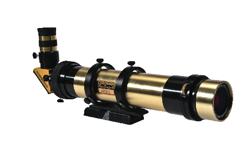

SM40 refractor : lunette complète composée d'un réfracteur 40/400 et du SM40 + BF10
Donc tant que notre ami ne précise pas clairement de quel modèle il s'agit, je garde le doute (surtout si il l'a acheté d'occasion).
Voici à quoi ressemble un SM40/400 :
Dans l'absolu ça donne à peu de choses près le même résultat qu'un PST, mais dans le fonctionnement c'est complètement différent.
C'est pour cette raison qu'on a besoin de savoir de quoi notre ami parle exactement. PST ou SM40/400 ?
