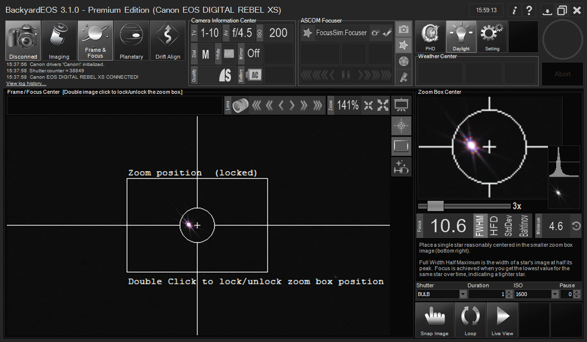

T'es certain que ton outil mesure bien la FWHM ? (largeur du pic à mi hauteur).
En tout cas c'est ce qui est vendu ;)
Ca se présente sous cette forme :
Par défaut, le calcul de la FWHM est réalisé sur 10 frames moyennées (on peut le régler comme on veut dans l'outil) afin de limiter les effets de la turbulence.
Perso j'ai laissé à 10 frames, ça me semble convenable avec mon équipement.
Il y a aussi une fonction avec le masque de Bahtinov, mais je l'avais laissé à la maison...
Je n'ai pas fait exprès, mais par ailleurs sur cette image, trouvée au harsard sur Internet, on voit ce qui arrive avec une étoile saturée : le pic est hors écran, et la FWHM reste élevée même en affinant...
Une fois qu'on s'est fait avoir, ça ne passe pas inaperçu... :)

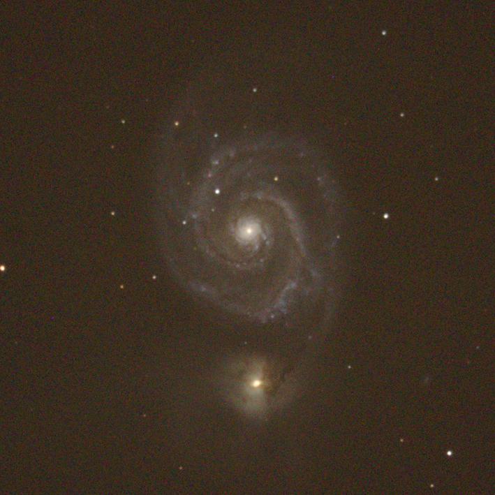

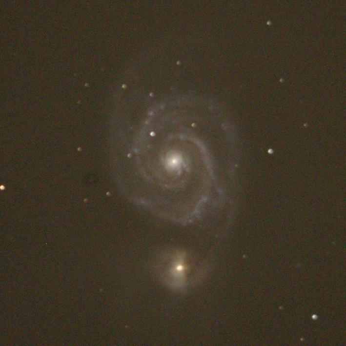

Voici quand même une illustration sur deux brutes de ce qu'a donné l'amélioration de collimation et de map entre samedi et mardi soir.
La version mal collimée et map défaillante :
Et la version avec collimation refaite et la map aussi bonne que j'ai pu :
Une petite comparaison des deux (la perte de qualité est due au passage en gif) :
C'est mieux évidemment, mais je ne suis pas totalement satisfait par la tête des étoiles... je les trouve encore un peu empatées... qu'en pensez-vous ? Il y a moyen de faire plus fin encore ou c'est l'aspect normal des étoiles sur un schmidt-cassegrain non HD ?
merci !
jb
Modifié par Jean-Baptiste_Paris
Cela me parait pas mal, mais j'en suis au même stade que toi pour ce qui est de l'imagerie au C8 alors je n'ai pas une experience suffisante. Faut voir ce que ça donne une fois additioné et traité, à mon avis ce sera bon.

Bonjour jb
C'est clairement beaucoup mieux!
Pour moi qui travaille presque uniquement au C8 ça me parait correct un C8 n'est pas une lunette Taka et mes étoiles sont toujours un peu empâtées, je n'ai que rarement réussi à obtenir un très bon piqué avec. Quand je mesure leur psf sous iris (avec C8+réducteur donc f=1350mm) j’obtiens:
très bonnes conditions de ciel: psf de l ordre de 3 à 4 pixels dans les deux dimensions (je crois que c'est le sigma de la gaussienne) sachant que les pixels font si ma mémoire est bonne 5.4 microns.
conditions moyennes (le cas le plus fréquent): psf voisine de 5 pixels
conditions médiocres: psf de 6 à 7 pixels
a vue de nez j ai l impression que c 'est ce qu on observe sur ton image
amicalement
jp

Merci JP, me voila rassuré ! :)
Ton oeil est bon, l'analyse des 3 images brutes de M51 faites avec Pixinsight me donnait entre 5,5 et 6 pixels ! :)
Je ferai la même analyse avec mes autres images dès que possible pour voir, mais je pense que le résultat est un peu meilleur sur l'autre série (le guidage était mieux suivi).
