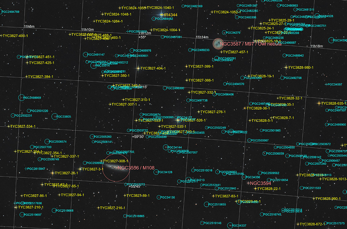

Et les données astrométriques y'a du monde dans le champ.
