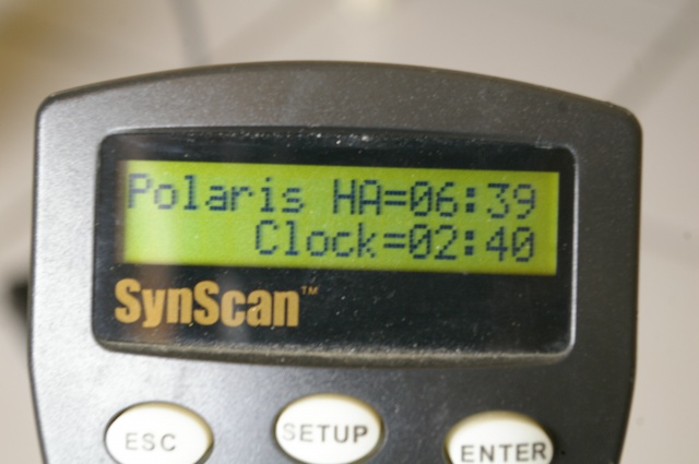

attention, il y a 2 heures différentes données par la raquette pour la polaire lors de la MES. C'est la deuxième valeur qu'il faut prendre.
Salut !
est tu sur de cette info ?
de tete j'aurais dit que c'etait la premiere qu'il fallait entrer ?
qui doti se nommer alpha polaris
en ce qui concerne l'alignement avec la raquette, le chercheur et la focntion polar align, je ne connais pas ej vais me renseigner...
Sur ma raquète, c'est la deuxième valeur. Et ça correspond avec la position de la grande ourse/Cassiopée dessinée dans le viseur.
Je ne mes souviens plus exactement quelle est la première valeur qui est donnée après l'introduction des paramètres (date, heure...) mais c'est bien la deuxième que j'utilise. Je n'ai pas la raquette sous la main, je regarderai dès que possible.
Modifié par Gontran

@Gontran: Oui j'utilise bien la deuxième valeur, celle qui est caractérisée par Ha (je suppose angle horaire)

4.8- Apparaît "POLARIS". La valeur HA correspond à l'Ascension Droite. Cette valeur sert lors de la mise en station de la monture à l'aide du viseur polaire.
NE PAS FAIRE ENTER.

Avec mon Orion Atlas, je fais la mes comme il est dit sur ce pdf , et lorsque je compare la valeur de l' angle horaire de la raquette avec le logiciel cité sur le pdf, c' est identique a la minute près
J' utilise la valeur du haut :
