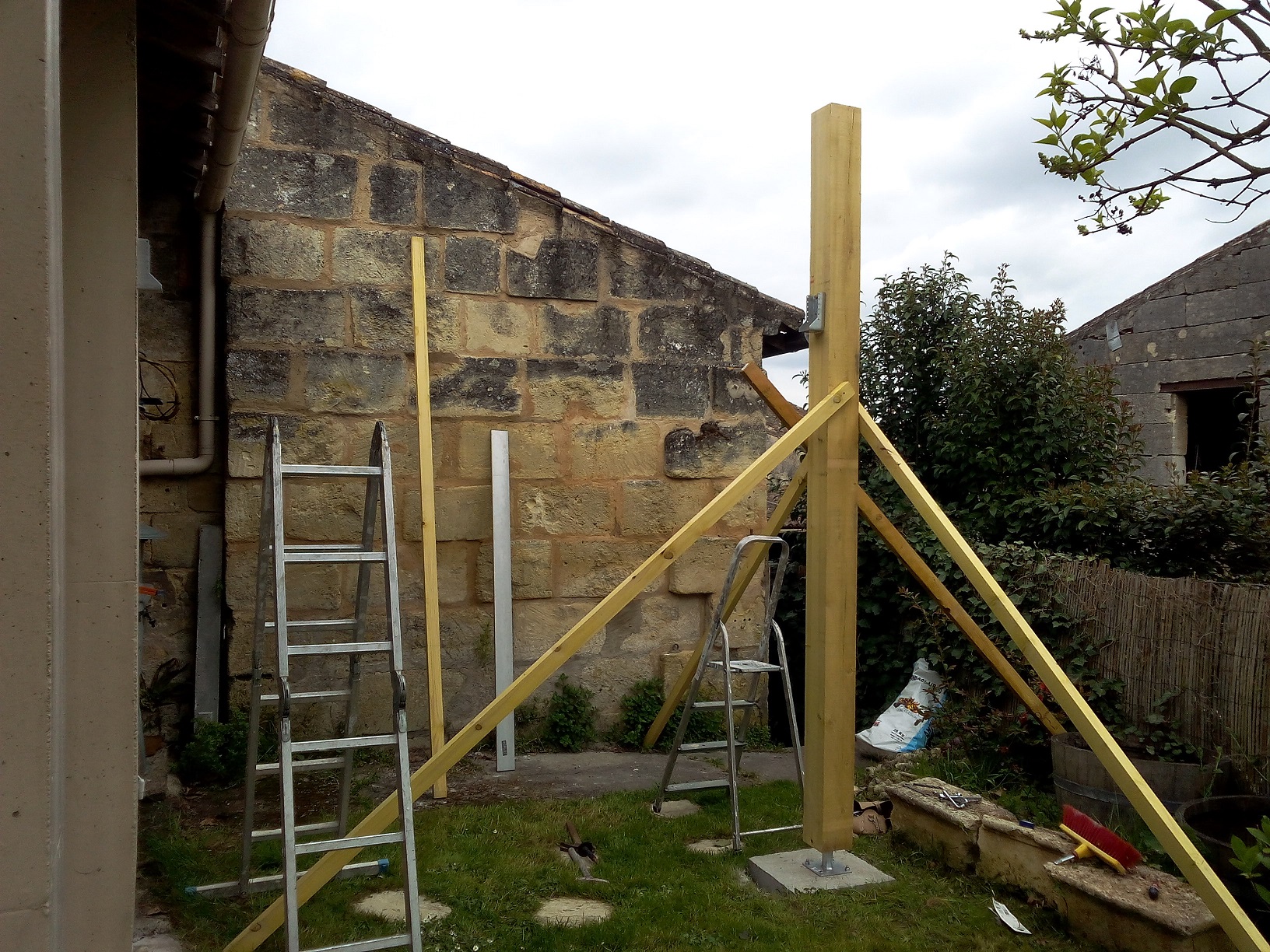

On commence le 23/03/15 pour couler un plot béton de 45x45x45 :

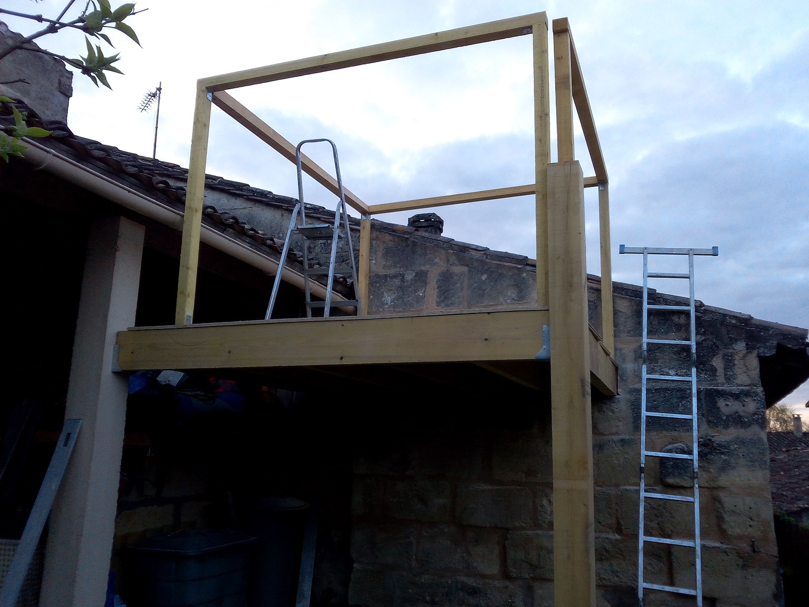

Suite le 11/04/15 et 12/04/15 pour la charpente et l'ossature :

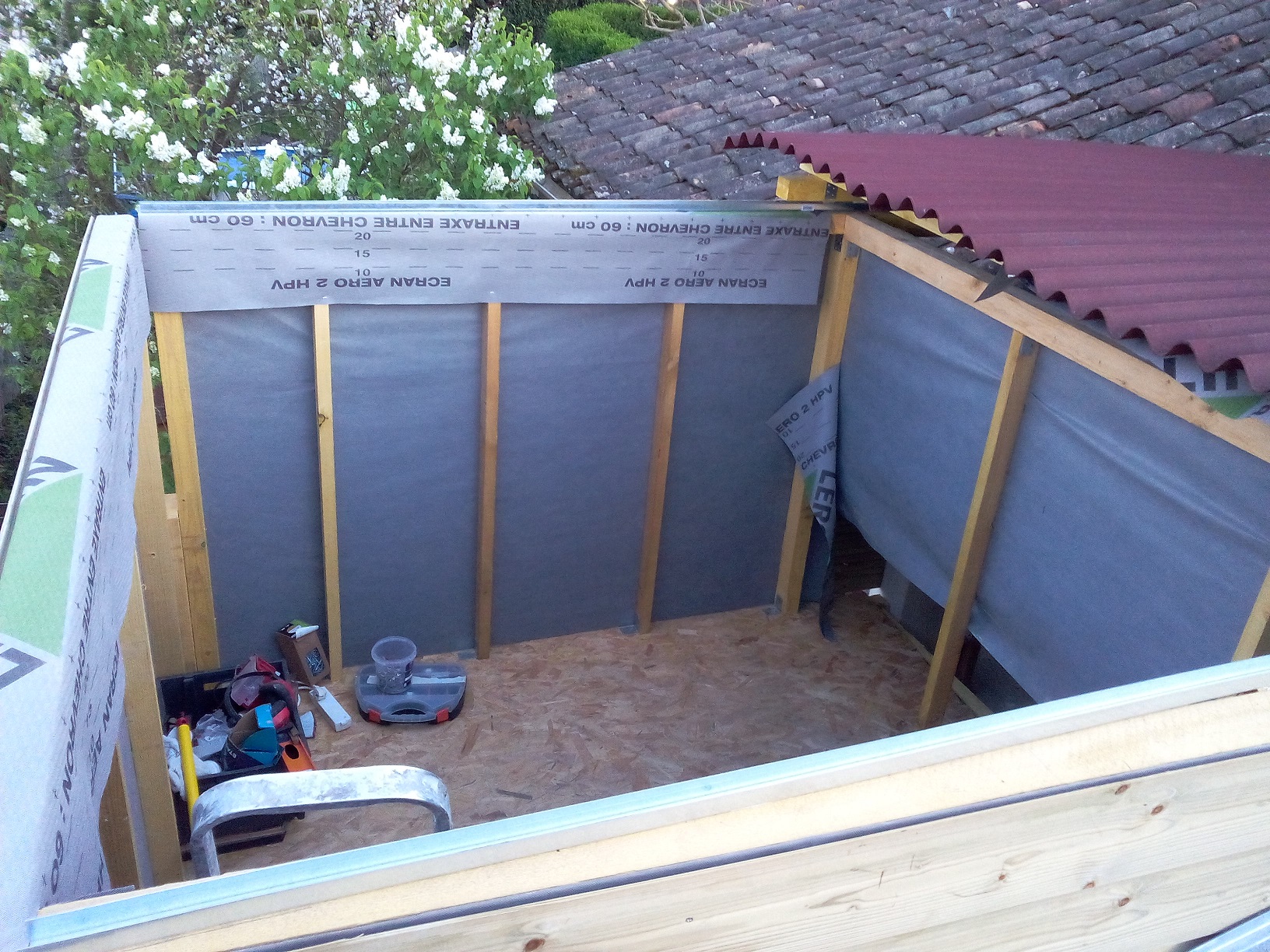

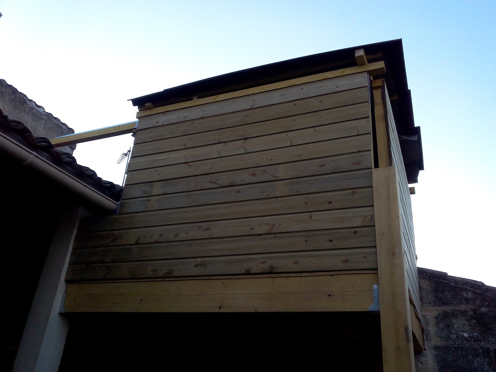

Suite entre le 17/04/15 et aujourd’hui ! ,après avoir essuyer un déluge vent et pluie pendant 2 jours (bâches calés a la va vite etc...), et un démontage dans les règles de mon système de toit en porte feuille qui ne fonctionnait pas (trop lourd) une journée de perdue...:cry: et des matériaux.
Donc comme quasi tout le monde construction d'un toit coulissant ;)
Voila pour aujourd’hui ,demain fixation définitive de la toiture et début des grosses finitions extérieures : fin de la pose des clins, calfeutrement des ouvertures du toit coulissant etc... bref encore beaucoup de boulot.
