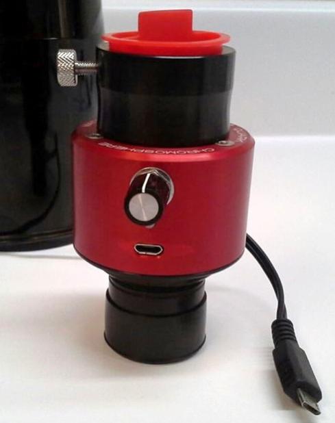

Bonjour, oui le Quark n'est pas si mal, j'ai effectué pas mal d'essais, ils sont ici : http://www.astrosurf.com/jiaifer/pageessaisquark.htm
A noter que sur Solarchat, certains observateurs utilisent le Quark jusqu'à 120mm sans ERF à l'avant, en mettant simplement un IV/IR cut devant le RC.
DayStar vient d'en sortir un nouveau, nommé Quark Questar, qui fonctionne à FD 15 "seulement". Attendons les premiers retours tout de même.

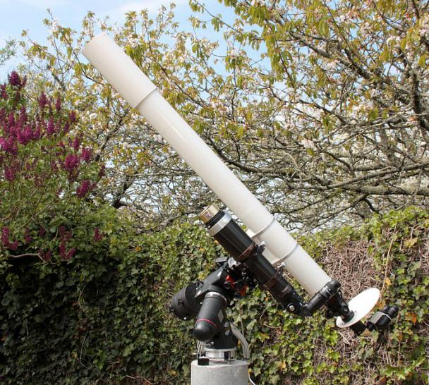

Il est difficile de comparer la vision dans un Solarmax de 60 et dans une modif PST, ce n'est pas fait pour voir la même chose, c'est une affaire de gout...
J'utilise les 2 sur la même monture, comme ça je suis tranquille...

Aujourd'hui effectivement le Quark est arrivé sur le marché, pour un peu moins cher qu'un PST modifié, avec l'avantage de se passer de filtre ERF et d'avoir à trouver les bagues qui vont bien. L'inconvénient c'est que le Quark nécessite un chauffage thermostaté pour qu'il soit bien centré sur halpha, donc une alimentation externe. Certains trouvent le Quark moins bon et moins contrasté qu'un PST modifié, personnellement je n'ai jamais observé dedans encore, donc je me prononce pas.

Oui Vincent, si on n'a pas déjà le PST, je pense que le Quark doit revenir moins cher car on fait l'économie de l'ERF. Maintenant personnellement je ne risquerais pas mes yeux si le Quark venait à péter, je préfèrerais y monter quand même un ERF devant l'instrument. L'autre avantage de l'ERF c'est que comme aucune chaleur ne rentre dans le tube, la turbulence doit être maîtrisée.
