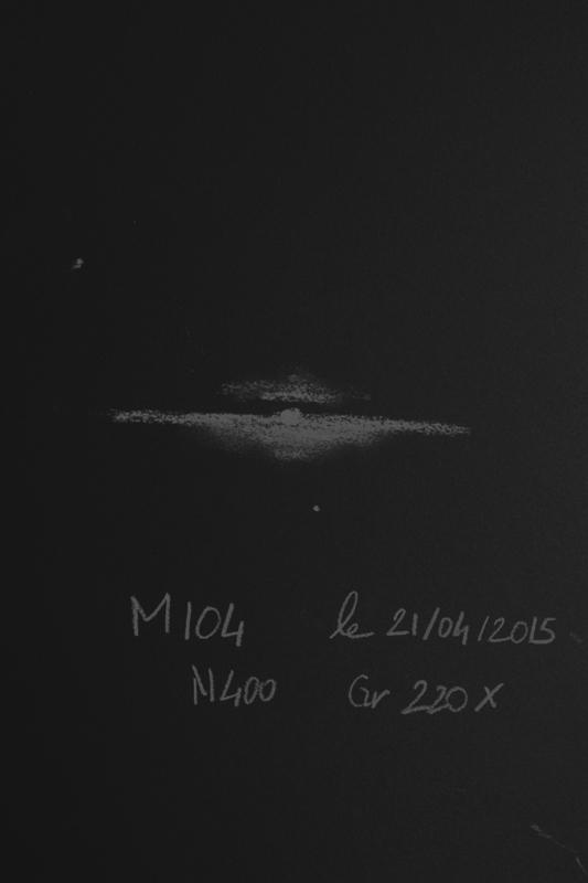

un nouveau dessin avec M104 en vedette. Elle passe bas donc dans la pollution lumineuse de La Rochelle à 20km, heureusement que l'air était très sec pour une fois.
Oui, forme très bien vue.
Surtout si elle baignait dans le halo de lumière rochelaise.
M104 envoie aussi pas mal au niveau luminosité. Sous des latitudes plus basses que par chez nous, elle doit vraiment cracher.
Fred.
merci les gars.
pourtant le dessin est fait en 3 minutes, juste le temps de prendre les proportions générales. Il n'y avait aucun détail de visible en dehors de la bande d'absorption et peu d'étoiles à placer, et j'ai pas vraiment soigné les dégradés. c'est du brut!
