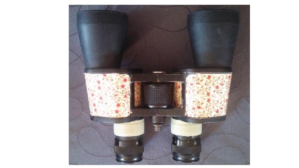

J’avais acheté il y a quelques années des « juju LIDL » 10x50 de marque « BRESSER »l’optique était correcte et les qualités mécaniques en rapport avec le prix :20€.
Hélas elles avaient mal vieilli :
  • Mise au point trop molle
  • les oculaires bougeaient tout seul
  • le caoutchouc était un vrai ramasse poussière
  • certaines parties en plastique devenaient gluantes…

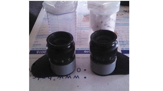

Profitant d’une réduction conséquente chez Surplus Shed je faisais l’acquisition de 2 oculaires de jumelles de l’US Army des «BAUSCH & LOMB » de 1945 ces oculaires sont de type Kellner et se règlent indépendamment en dioptrie.
http://www.surplusshed.com/pages/item/b1052.html
De plus il y a la possibilité d’y adjoindre un réticule en gradué en
Mil angulaire ( un peu comme à l’armée)
http://fr.wikipedia.org/wiki/Mil_angulaire
dans un premier temps j’aurais voulu conserver l’optique des oculaires LIDL le « houser » de Surplus shed s’y prêtait , mais cependant il y avait énormément de vignetage et plus il était impossible de faire une MAP au delà d’une 20ne de mètres…
Que cela soit avec les Kellner ou les oculaires d’origine il y a toujours quelques reflets surtout si l’on observe des objets brillants par contre les Kellners semblent avoir un champ plus uniforme que les oculaires d’origine (ERFLE peut être)

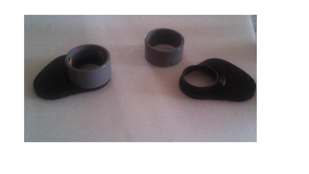

Les caches prismes et les manchons de rajout ont été ajustés à la « Dremel » des gorges ont aussi été faites pour loger les vis d'assemblages des couvre-prismes.

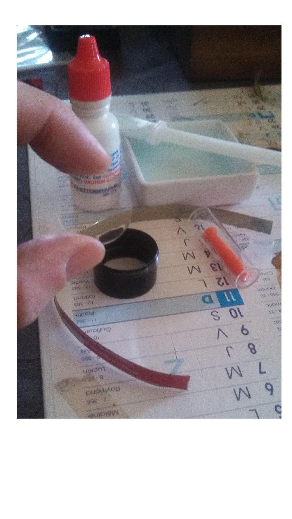

Le réticule est placé dans un « houser » coincé grâce à une pièce confectionnée dans une cannette de tôle.C'est une véritable gageure que de vouloir nettoyer un réticule, à peine retirer un grain de poussière ; l'électricité induite par le frottement en attirera au moins autant .... j'ai failli perdre mon sans froid!!!!! :lance:
L'alcool isopropylique et une ventouse à lentille de contact ont été de grand recours....
Le plastique suintant a simplement été nettoyé à la lessive Saint Marc, tandis que les protections en caoutchouc (vrai ramasse poussière) ont été lavées à froid à la machine ( calées dans des chaussettes !!!!) :be:
fruit du hasard le réticule semble être prévu aussi pour les LIDL ;) Un bâtiment de 22 m situé à 200m est vu sous 105 μ on est proche de la valeur des graduations.....:banana:
Réticule de 10 en 10μ de -40μ à +40μ
Je ne me suis pas encore penché sur le grossissement nominal mais il semble être proche de 10x.

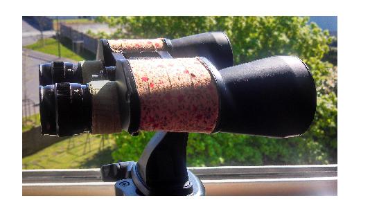

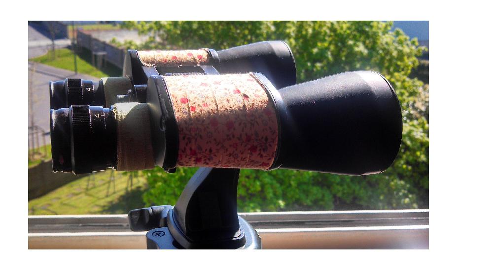

Dernière amélioration: l'habillage les caoutchoucs ( dans un piteux état) ainsi que les manchons porte-oculaires ont été recouverts de "Mask tape"(le mask tape est une bande de tissu adhésif assez agréable au toucher ... ) ID de ma:wub: petite femme:wub: (initialement j'avais prévu un revêtement en "guidoline") . J'ai préservé un espace pour les 2 vis de réglage des prismes.
Conclusion je ne prétends par rivaliser avec une autre marque germanique "Zeiss":be: Mais les LIDL 10x50 sont restaurées les oculaires sont réglables; le champ est un peu plus restreint: 120 μ au lieu de 140μ ; mais il semble y avoir un peu moins de reflets; les jumelles semblent "un poil "moins lumineuse; un premier essai sur Jupiter hier montrait distinctement un petit disque planétaire et on distinguait correctement les satellites... la lunette avec le réticule montrait par contre une image un peu moins nette...
La LIDL reprend donc du service tant en astro (repérage) en randonnée pédestre et à la plage....:p

Eh bien voilà un bien bel exemple d'efficacité pour des Juju Bresser "remasterisé".
Bon ciel étoilement lunaire à toi
Invité chibani
Bravo Chab. Beau travail de restauration et de patience :)
Merci à tous de vos remarques, je prends ça pour un encouragement:)
pour finir je vais peaufiner une sacoche soit prise "sur étagère" soit à partir de chutes d'une jambière de jeans usagée et rembourrée...:p
Tuner une juju est un exercice d'adresse ,j'ai appris pas mal sur le matos, j'ai gagné en habiletéet j'ai restauré un bidule qui ne marche pas si mal. C'est une démarche opposée au consumérisme....;)

j'ai appris pas mal sur le matos, j'ai gagné en habileté et j'ai restauré un bidule qui ne marche pas si mal. C'est une démarche opposée au consumérisme....

Eh bien, voici un excellent boulot que je n'aurais jamais osé tenter. Félicitations Chab!
Merci Fred et Extraterez sous peu j'aurai le loisir de vous présenter mon bazar... actuellement je désosse un jeans usager car la sacoche originale ne ressemble à RIEN:be:
