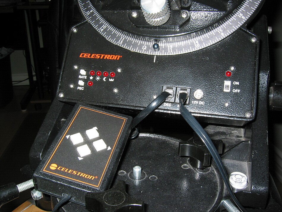

Quelle est la monture ? Normalement, c'est 12V...
Oups, j'ai oublié de préciser qu'il s'agit d'une monture à fourche d'origine.
bonjour Geoffrey,
j'ai eu la chance d'avoir pendant quelques années un C8 orange de 1978, il se branchait sur du 220V, le cable se branchait sous la base de la monture-fourche,
où on apercevait , via de toute petites fenêtres, le mouvement du moteur synchrone : là il y avait l'inscription comme quoi il fallait la nourrir au 220v;
pourrais-tu faire une photo (nette) du dessous de cette fourche ? & la fourche elle-même?
je ne pense pas que ça soit un modèle CPC,
il y a eu pas mal de modèles différents aussi en 12V : avec adaptateur 220->12V
