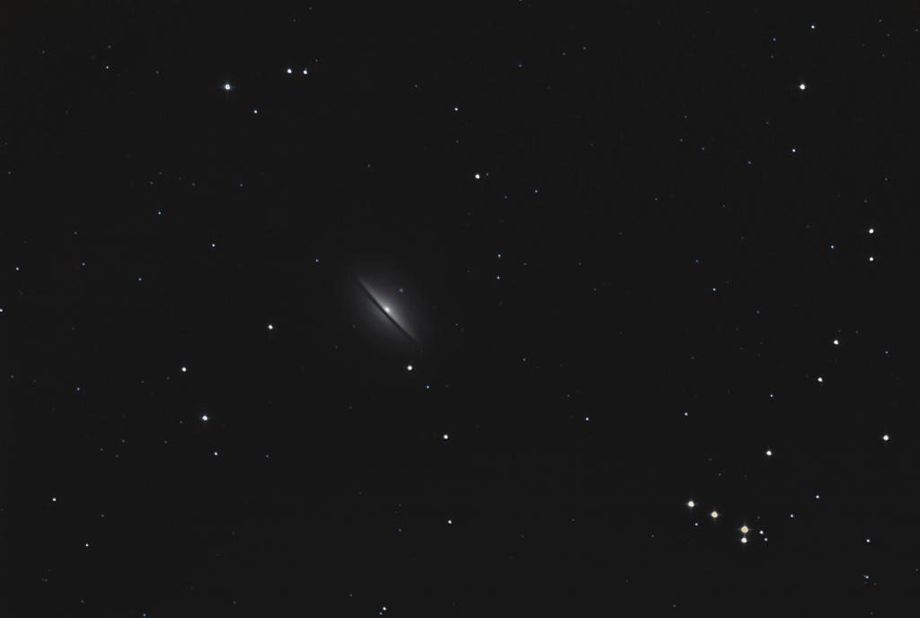

J'était dans ma période étoiles carrées du a un guidage perfectible, cette M 104 me sort des étoiles triangulaires...j'ai gagné 1 coté, plus que 3 pour avoir des ronds :?:.
Plus sérieusement j'ai malencontreusement bougé mon correcteur de coma , pensez vous que cela puisse venir de son mauvais repositionnement?
question subsidiaire il y a t il un moyen de respecter ces fameux 55mm, ou le règle t on uniquement en faisant des essais?
voici un brute get.jpg CLIC
Au final M104 avec des étoiles pétassées comme on dit chez moi, je la publie car elle me fascine cette galaxie .
Vx6 Nikon D5200 , milieu urbain
90x80 sec ( PL)
---> CLIC POUR M104 FULL
Pour le polaroid ;)

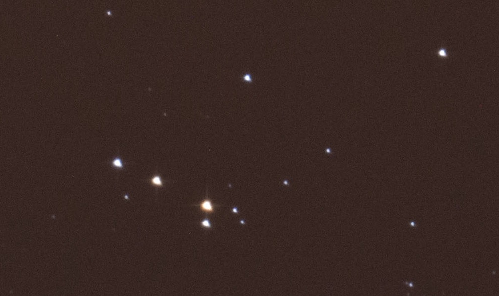

Jai donc retouché les étoiles a lamain sur la finale, mai si vous pouviez me renseigner sur la cause de leur déformation en regardant la brute, en sachant que c'est exactement pareil pour 5 10 60 80 90 120 sec
coma : ce que je pense
guidage
flexion
autre?

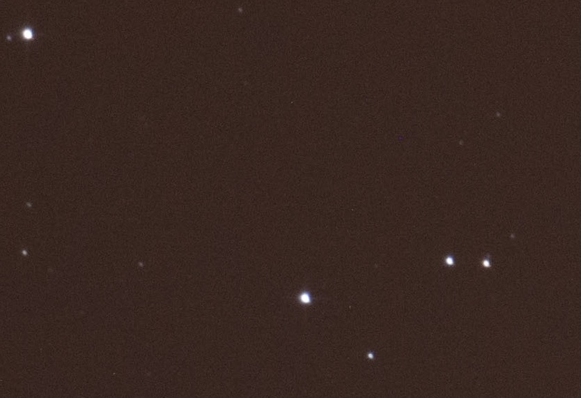

Pour que cela soit plus visible voici des crops de la brute
dans le 1/4 inf droit:
dans le 1/4 sup G
Pour vous c'est juste une "contrainte " du miroir du à la position basse de M 104 , sans participation du correcteurs de coma ?

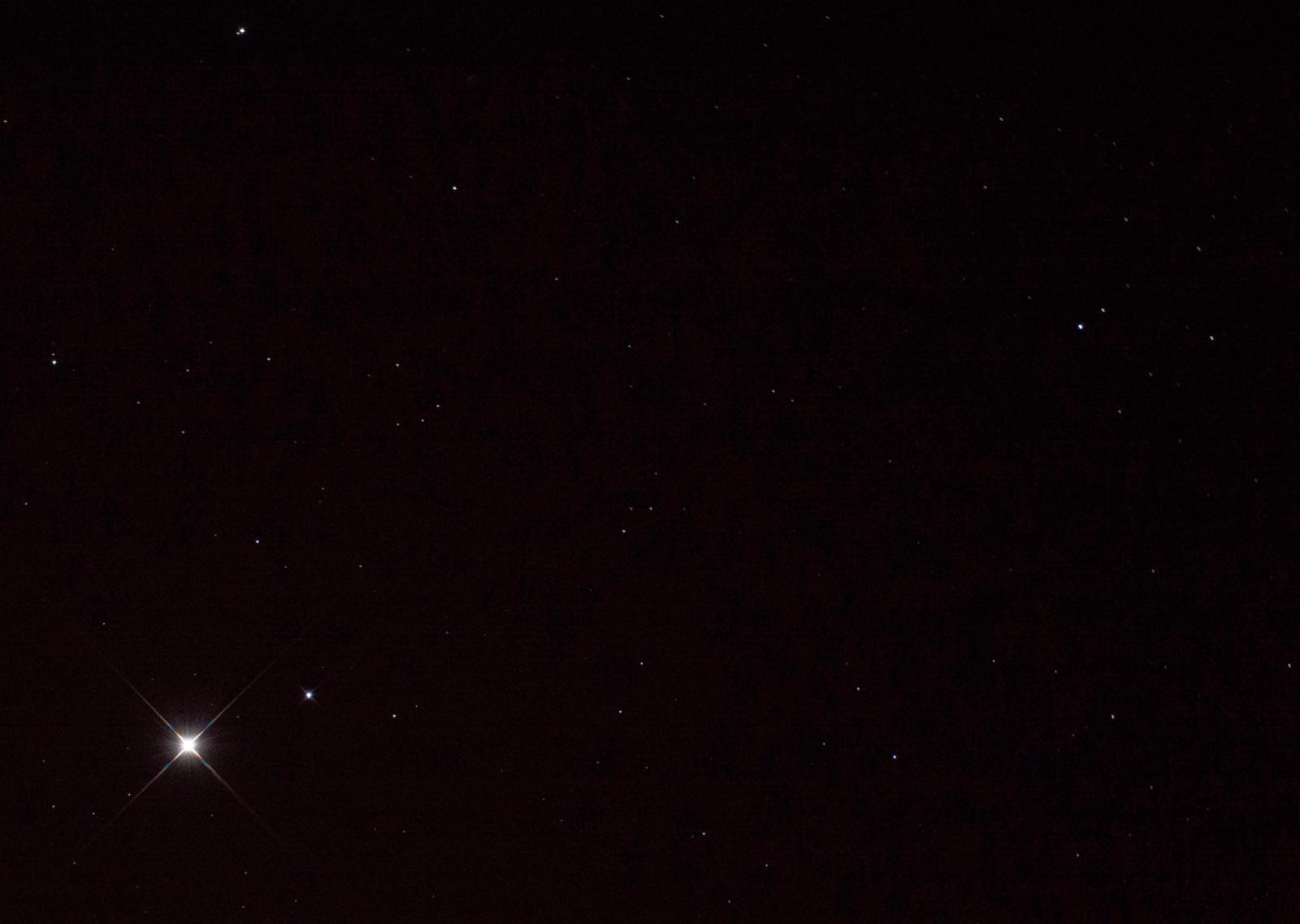

Bingo , le problème se corrige en verticalisant le tube ( sur Dubhe et M 97 ) , il me reste un réglage du correcteur de coma à faire aussi ( les étoiles dans les coins "partent" ), mais ayant du jeu dans la bague T2 au niveau de la fixation avec l'APN ( le métal est usé ) j'attend de recevoir la nouvelle.
Par contre , comment corrige-t-on cette contrainte du miroir primaire ?
J'ai lu qu'il fallait desserrer le miroir primaire et re coilimater en douceur ?
Avant de faire n'importe quoi j'aimerai avoir votre avis.
je poste une brute ce soir
Merci,
Voici une brute de 10 sec sur DUBHE
Lien real astrobin ---> test CLIC
il reste une petite déformation vers le bas , toujours contrainte ?
je pense qu'il y a du coma dans les cotés ?
Merci de me conseiller pour la conduite a tenir
