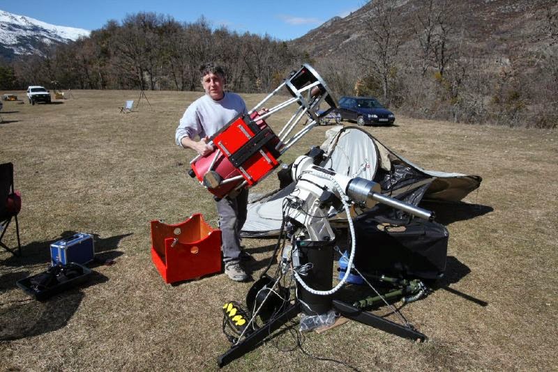

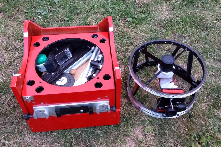

Pour le F/D 4, je confirme, sur un 300 c'est génial dans tous les domaines. Déjà, ça rentre sur la banquette arrière d'une voiture, comme Den avec le sien. Et même s'il est conçu démontable, comme le mien, bien souvent il reste en l’état entre les séances d'observation. Des fois je me demande si au lieu du serrurier j'aurais pas mieux fait de faire le mien en tube plein pour des raisons de simplicité.
Je pense d'ailleurs que c'est le maximum gérable facilement en tube plein. Ça donne à réfléchir!;)
Passage du Dobson à l'équatorial. Visuel ou photo: no problem Hop!!! :be:
S'il faut vraiment gagner de la place, re-hop!
