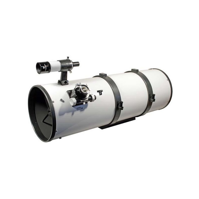

Il existe de miroirs industriels à F/D 4 : http://www.teleskop-express.de/shop/product_info.php/language/en/info/p5043_GSO-Newton-Hauptspiegel-parabolisch-D-300mm---12----f-4.html ...

Mon tube de 300/1200 est un Kepler/GSO. Pour 690€ on a un tube complet avec PO démultiplié, barillet, araignée, etc + anneaux, queue d'aronde type Losmandy.
Au départ j'avais cherché des miroirs, mais vu le prix du tube...
650€ pour les miroirs seuls?
Ou l'as tu achèté ? Sinon je suppose que c'est un tube plein ?
C'est celui-ci ? http://www.astroshop.de/fr/telescope-gso-n-303-1212-imaging-newton-ota/p,45332
Il est à 971€ chez Astroshop en OTA, et il lui faut une équato genre EQ6 ou EQ8, ou bien le transformer en Dobson.
Je n'ai pas trouvé ce modèle à 690€, où est-il vendu ?
Le 300/1500 est toujours à 790€, complet sur rocker chez Unterlinden.

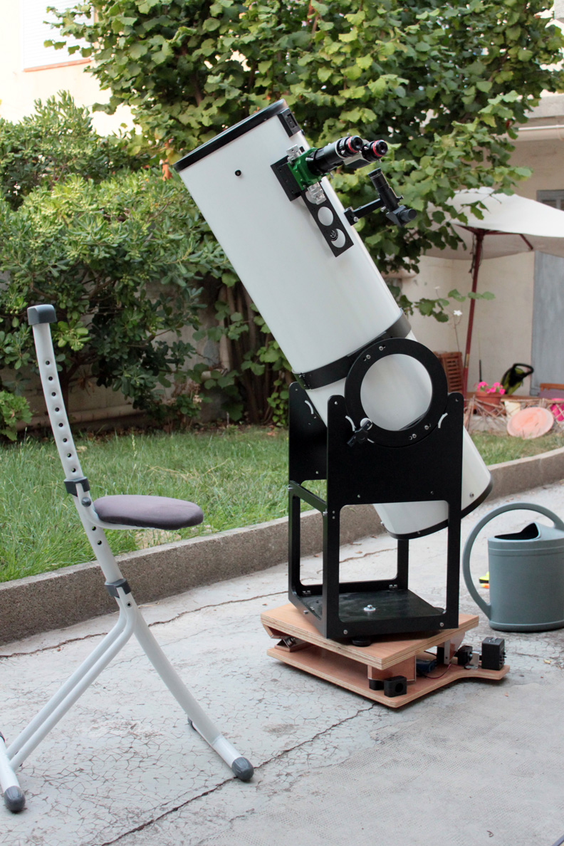

Je vous présente mon mien à moi !
A la base un OO 300 f/4. *
En mono oculaire, je n'observe qu'avec un Paracorr. Pour moi c'est beurk de chez beurk sans Paracorr. Et si par hasard certains soirs, en bord de champ, y a peu de différence avec et sans Paracorr, c'est que le ciel est vraiment dégueulasse !
Une table équatoriale passe dessous, et on peut toujours observer assis au zénith.
Je pense que sans table EQ, y a moyen d'observer assis sur un 300 f/5 avec ce genre de chaise de repassage. Le deal ça peut donc être aussi ; du f/4 pour du suivi !
* Un avantage inattendu du OO est que le foyer sort beaucoup, c'est en réalité un défaut car le champ de pleine lumière de l'instrument est réduit à sa plus simple expression (2mm grand max). Il se trouve que ça ne se voit pas vraiment à l'oculaire. Et que de toute manière les bords du champ ne descendent pas au-dessous des 70% "règlementaires".
Du coup on peut y glisser un passe-filtre.
Cela-dit je ne recommanderais pas forcément ce genre de tube, comme pas mal ici je le trouve cher ! Avec une mécanique en-deçà de ce qu'il faudrait.
A noter que le PO devra être changé, surtout la base du PO, car elle s’appuie sur de l'alu de 1mm d'épaisseur, contre souvent des matériaux plus robustes et plus épais chez les concurrent. Donc en passant sur un PO Moonlite, on gagne beaucoup en largeur de base, se qui répartie bien mieux les force sur le tube. D'autant que le foyer sort de 13,5cm ! Ça fait un beau bras de levier si on y place une tête bino...
Et la facture augmente...
Bref c'est tout un concept (position assise + table équato donc f/4 et donc frais supplémentaires pour la méca et l'optique ce qu'explique fort justement Bruno "Loulou") donc prévoir un budget conséquent...
Amicalement, Vincent
Dis moi Vincent ton chercheur j'ai l'impression que c'est un 6x30...C'est le cas?
Chris
L'arrosoir, c'est pas un Takahashi ??:be:
Il y a deux positions de réglage pour le miroir primaire. Tu es sur laquelle ?
La plus basse ! Si je passe sur l'autre, le foyer va ressortir encore plus...

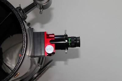

Sur le mien avec le moonlight2 c'est comme ca (normalement il y a le paraccor en plus):
Le PB c'est quand j'ai voulu faire de la photo, j'ai ete obligé d'enlever toutes les cales mais du coup, pas moyen de faire la MAP avec un oculaire sans la barlow:confused:
Ah oui pour la photo c'est une configuration à part... On ne peut pas faire les deux sans devoir monter ou démonter des trucs. Voire remonter le miroir sur la position la plus haute.
A la place des cales, tu pourrais installer un passe-filtre... Y a quelques trous à faire dans de l'alu ; c'est sans problème avec une perceuse sur colonne.
Le Kepler est prévu pour la photo, donc avec un grand dégagement, et il est livré avec une bague allonge en 2 pouces, indispensable pour le visuel. Sur un newton un PO à course longue n'est pas possible, il obstruerait un bout de miroir en position basse.
