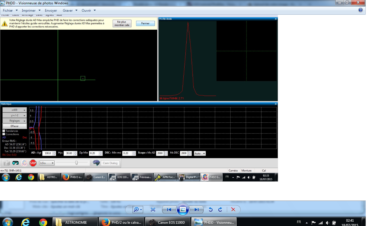

J'ai un soucis avec PHD à nouveau, une fois une étoile selectionnéee, celle ci file a vitesse grand V et j'ai le message d'erreur me demandant d'augmenter reglage durée AD MAX hors celui ci est deja au maximum a savoir 2000.
voici un imprime écran du message en question
c'est étrange parce que je n'y ai pas eu le droit a la derniere seance,
merci d'avance
tu n'aurais pas inversé l'axe AD en vitesse ?
Euh je ne sais pas, comment fait on cela et à quel moment ? :?:
Je confirme, c'est la MAP au début j'ai eu la même chose!
La mise au point sur la lunette guide ? J'ai fait un trait de façon à savoir où est la mise au point sur la lunette guide lors de mes dernières séances où tout avait fini par bien fonctionner, donc normalement j'étais dedans, après c'est vrai que j'avais peu d'étoiles dans le champ (je visais M27).

J'ai plutôt l'impression que tu essayais de guider sur un point chaud !
Salut Fred_76, je pense que tu ne dois pas être loin de la vérité. Ça voudrait dire que je n'ai aucune étoile dans mon champ de guidage ?
J'essaye pourtant les temps de poses de 1s, 1.5s, 2s et 2.5s, ça devrait me laisser apparaître au moins une étoile :/.
J'ai effectué un masterdark pour chaque temps de pose (1s jusqu'a 6s), cela ne sert-il pas à éviter le guidage sur point chaud ?

Avec une PLA C2 sur ta lulu de guidage tu n'as aucun soucis pour trouver des étoiles, as tu bien fait ta MAP ?
Tu peux la faire de jour pour éviter de galérer la nuit.
Quand tu choisi une étoile, quand tu lances le guidage tu dois la voir bouger sinon il y a une très forte probabilité que ce soit un pixel chaud.

Agressivité 100, cela me parait beaucoup tu devrais la baisser de 10.
Maintenant que tu le dis c'est vrai que les "étoiles" ne bougeaient pas beaucoup, sauf lorsque j'en sélectionne une pour guider dessus. Me serait-je fait 'troller' par ces petits pixels chauds ? :cry: ça fait deux nuits avec un super ciel que je ne peux pas imager à cause de ça, sans compter mes problèmes d'alignement du GOTO qui est du grand n'importe quoi :be:
Mais je ne comprends pas comment je n'arrive pas à avoir d'étoile valide dans le champ de la PLA-C2 surtout que la MAP est bonne. (même position que lors de mon dernier guidage où je trouvais facilement mes étoiles guides).

Je vais baisser l'agressivité à 90 comme tu le préconises, merci.
