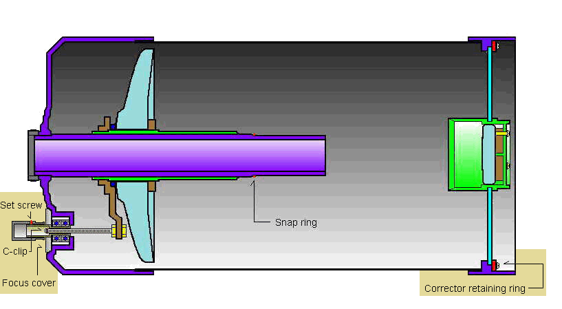

et profites-en pour jeter un oeil à l'intérieur du baffle (le tube violet sur la photo)
Et voilà une coupe si cela peut te donner des idées :
Modifié par coolman
